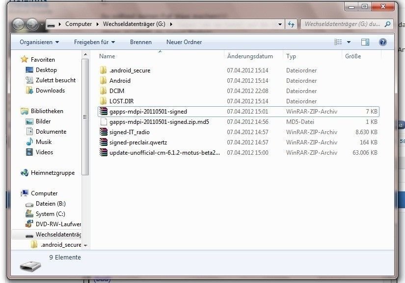

Folgende Dateien befinden sich derzeit auf der SD-Karte:
PTdsAAAAAElFTkSuQmCC
Lad die gapps nochmal frisch runter. Lösche die bisher vorhandenen gapps von der SD und dem Rechner. Probiere dann nochmal.
Wichtig ist auch, daß es für 2.3.7 die gapp 20110828-signed ist.
Es gibt ja inzwischen mehrere davon.
Ich habe die Gapps jetzt gelöscht und neu runtergeladen und weiterhin gleiches Problem. Ist vielleicht die Gapps Datei aus dem Tutorial eine falsche? Ich habe folgenden Link verwendet, um auf 2.2 zu flashen. Goo-inside.me Downloads - Downloading gapps-mdpi-20110501-signed.zip

Des weiteren hatten alle Dateien nach dem Download die Endung .md5 . Dateien mit dieser Endung konnten im Recovery Menü nichtmals angezeigt werden. Also habe ich am Pc die Dateiendung .md5 entfernt, sodass es nur noch .zip Dateien sind. Diese konnte das Recovery Menü anzeigen. Aber es kam eben bei allen Dateien zum Fehler.
