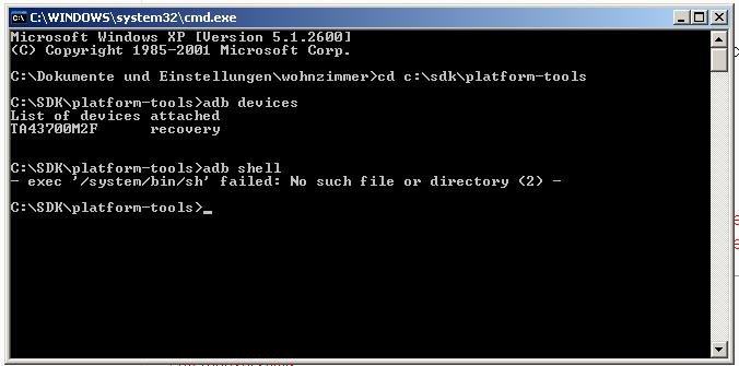

so, das recovery 2.0 ist oben, allerdings hat das flashen nicht funktioniert... nach dem booten erscheint ein kleiner android-schriftzug... danach wird der bildschirm dunkel, obwohl die tasten aktiv sind (vibrieren leicht).
wollte nun erstmal zurück, jedoch komm ich nicht an die speicherkarte ran.
das backflip wird über rsd erkannt, im arbeitsplatz erscheint auch ein neues laufwerk, ich komme jedoch nicht rein.
adb erkennt das backflip, allerdings funktioniert die shell nicht :-(
kann mir jmd. helfen?
Hast dus schonmal mit neu flashen, d.h. ab Punkt 3 versucht?
Gesendet von meinem HTC HD2 mit der Android-Hilfe.de App
würde ich ja gern :)
aber wenn die sd-karte nicht erkannt wird, kann ich die zip-Dateien nicht aufspielen
