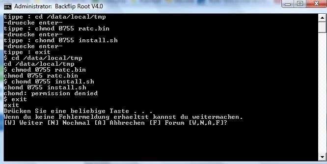

Hallo liebe Forummitglieder!
Versuche gerade mein BF zu rooten mit der bat- Datei. Bin mir nicht sicher ob ich es dieser Stelle richtig mache. "Permission denied" klingt für mich erstmal nicht so gut. Wäre super nett, wenn mir jemand eventuell weiterhelfen könnte.
Lg Moritz
edit: scheint wohl ein Tippfehler in der Datei zu sein bei chmod an zweiter Stelle.

Wie es aussieht, ist der Fehler wirklich vorhanden.
Lade die .bat - Datei einfach in den Windows Editor und ändere den falschen Eintrag.
chomd in chmod
Dann speicherst du die Datei wieder ab.
Nun dürfte die Fehlermeldung nicht mehr auftauchen.
jo, hatte ich selber gerade schon probiert und funktioniert. Hab' den Beitrag nur drin gelassen für zukünftige User, die eventuell auch an der Stelle hängen.
Danke trotzdem!
