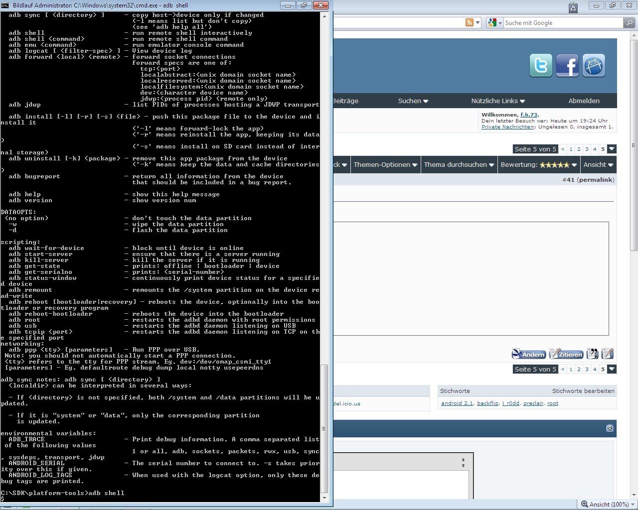

jetzt bin ich soweit bei adb shell
Und dann geht es nicht mehr weiter
Mein Problem hat sich erledigt :)
hatte vergessen den Motorola Handset Treiber zu installieren ;)
