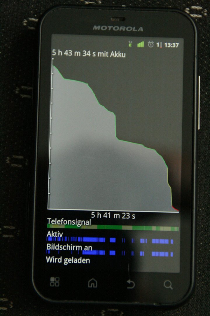

Hi Leute.
Ich bin derzeit etwas irritiert. Habe seit Februar mein Defy und konnte nie klagen. Hatte nach kurzer Zeit das Pays ROM drauf, später Cyanogen7 Beta 5.1 und im Schnitt Akkulaufzeiten von einem Werktag.
Seit gut einem Monat zickt es aber. Ich kann glücklich sein, wenn ich um 12h mittags noch 40% Akku habe, nachdem ich das Handy morgens um halb 7 aus der Dose ziehe. Nachmittags um drei war des Spaß nun meist schon vorbei. Defy schaltete sich ab.
Da meine Frau das selbe Handy mit selbem ROM nutzt, konnte ich im direkten vergleich sehen, das sich meines ca doppelt so schnell entlädt und entschied mich mir einen neuen (Original-)Akku zu kaufen. -> Ergebnis: Alles immernoch scheiße.
Gestern habe ich dann meine Cyanogen7 Beta 5.1 auf die neuste Version RC1v2 geupdated und wirklich nur die nötigsten Apps drauf gespielt. Whatsapp, Handcent, Mirenbrowser. Das wars eigentlich schon. Kein Facebook, kein Spiel, nichts.
Heute morgen hab ich das Handy um halb 8 von der Wand gezogen. Erst ging es laut 1% Akku anzeige normal weiter. Um 10Uhr hatte ich immerhin noch 86%, sprich 14% in 2,5 Std. Vertretbar in meinen Augen. Ab dann konnte ich dem Akku wieder zugucken. Kurios sind folgende Sprünge: erst sind es 1-2% Schritte die der Akku fällt, dann plötzlich fällt er von 78% auf 49% in 1 Minute. Eben habe ich noch bei HSDPA Empfang ein Video auf Youtube geschaut. 7 Minuten lang. Der Akku sprang in dieser Zeit von 38 auf 18%. Nach dem Video dann innerhalb von 10 Minuten: 14% 13% 12% und Zack, plötzlich 3% und weg. Da kann doch was nicht stimmen. Ich habe heute mit einer Akkuladung die 5,5 Std gehalten hat 5 Minuten telefoniert. 4 Nachrichten bei Whatsapp gesendet, 1 7Minuten Video geschaut, 2 Webseiten(News) aufgerufen und 2 Fotos gemacht. Das ist doch nicht wirklich normal?! Ich kanns mir nicht erklären. Ihr?
Wäre über Hilfe sehr dankbar!
Rod'n'Roll!

hast du die BatteryStats schon mal zurück gesetzt?!
ansonsten ist die App SystemPanel eigentlich sehr zu empfehlen, da du dann siehst welche App so aktiv ist...
schonmal die batterie.stats gelöscht wenn der akku voll war und ihn dann bis zum automatischen auschalten entladen? Wie sehen bei dir ladeschluss- und Entladeschlussspanung aus? erste sollte bei etwa 4,17 und letztere bei etwa 3,3V liegen.
Da du customs verwendest brauch ich den debug wahrscheinlich nicht zu erwähnen.
Wie sehen deine vsel-werte aus? treshold sehr stark abweichend?

Mir fallen spontan nur drei Dinge ein, an denen es liegen kann:
Erstens eine App, die soviel Strom zieht - bei mir zum Beispiel Google Maps seit dem vorletzten Updates, wenn GPS an ist. Dann ist der Akku auch nach einigen Stunden leer.
Zweitens wie schon erwähnt die Anzeige, die fehlerhaft ist --> zurücksetzen wie oben beschrieben.
Drittens, wenn die du die oberen beiden Fehler ausgeschlossen hast, ist der Akku vielleicht defekt. Das kann nach auch nach 6 Monaten mal passieren.

Einige haben Probleme mit der Akkuanzeige dahingehend das beim anstecken eines leeren akkus die anzeige sofort auf 50% oder mehr springt. Sollte dies der Fall sein lohnt es sich zu schauen wie hoch die Ladeschlussspannung und die automatische Abschaltspannung ist. erstere liegt um die 4,214V(4,167V Froyo) und letztere bei ca. 3,3V. Systembedingt nimmt die spannung im bereich von 4,1V bis 3,6V relativ konstant ab. Eine Ursache können falsche Werte in der Datei /data/system/batterystats.bin sein. Beheben kann man dies mit einem FullWipe oder dem löschen der Datei(Rootrechte erforderlich). Für jene die Rootrechte haben eine kleine Anleitung:
Akku auf 100% laden
Die Datei batterystats.bin löschen
Den akku entladen bis sich das Defy von allein ausschaltet
Den akku wieder auf 100% laden, empfehlung ist hier eine Ladedauer von mehr als 5 stunden.
Unter Einstellungen>Anwednungen>Entwicklung sollte der debug aktiviert sein.
wählen: *#*#4636#*#* > akkuinformationen > spannung
Reaktionen: Dodge

standby oder benutzen ist eigentlich wurscht. Ich würde ihn aber nur mäßig beanspruchen da die anzeige ihre werte unter anderem aus der spannung bekommt und die bei starker nutzung zwischenzeitlich mal stärker abfallen kann.
bevor du löschst sollte der akku wirklich 100% haben, also ruhig noch zwei stunden länger laden nachdem die anzeige "akku ist voll" gekommen ist.
Wie gesagt, schau mal nach den spannungen, damit wenigstens erstmal klar ist ob sich der akku innerhalb der spezifikationen bewegt.
edit: gerade deine änderung gesehen. 4,151 bei 80% hört sich erstmal gut an, mal warten was er sagt wenn er voll ist.

Der Akkusprung von X% auf 50% ist normal bei einem nicht kalibrierten Akku.
Was den üblen Verbrauch ausgelöst hat kann ich nur vermuten, ich tippe auf ein Internet-lastiges Programm, das mit einer eventuell reduzierten Down- und Upload-Bandbreite nicht richtig klar kommt, und sowohl die Empfangs- und Sendeleistung deines Handys für Internetdaten gnadenlos hochgefahren hat, und obendrein die Leistung deines Systems auf 100% hochgepowert hat, was beides zusammen natürlich einen immensen Stromverbrauch auslöst.
