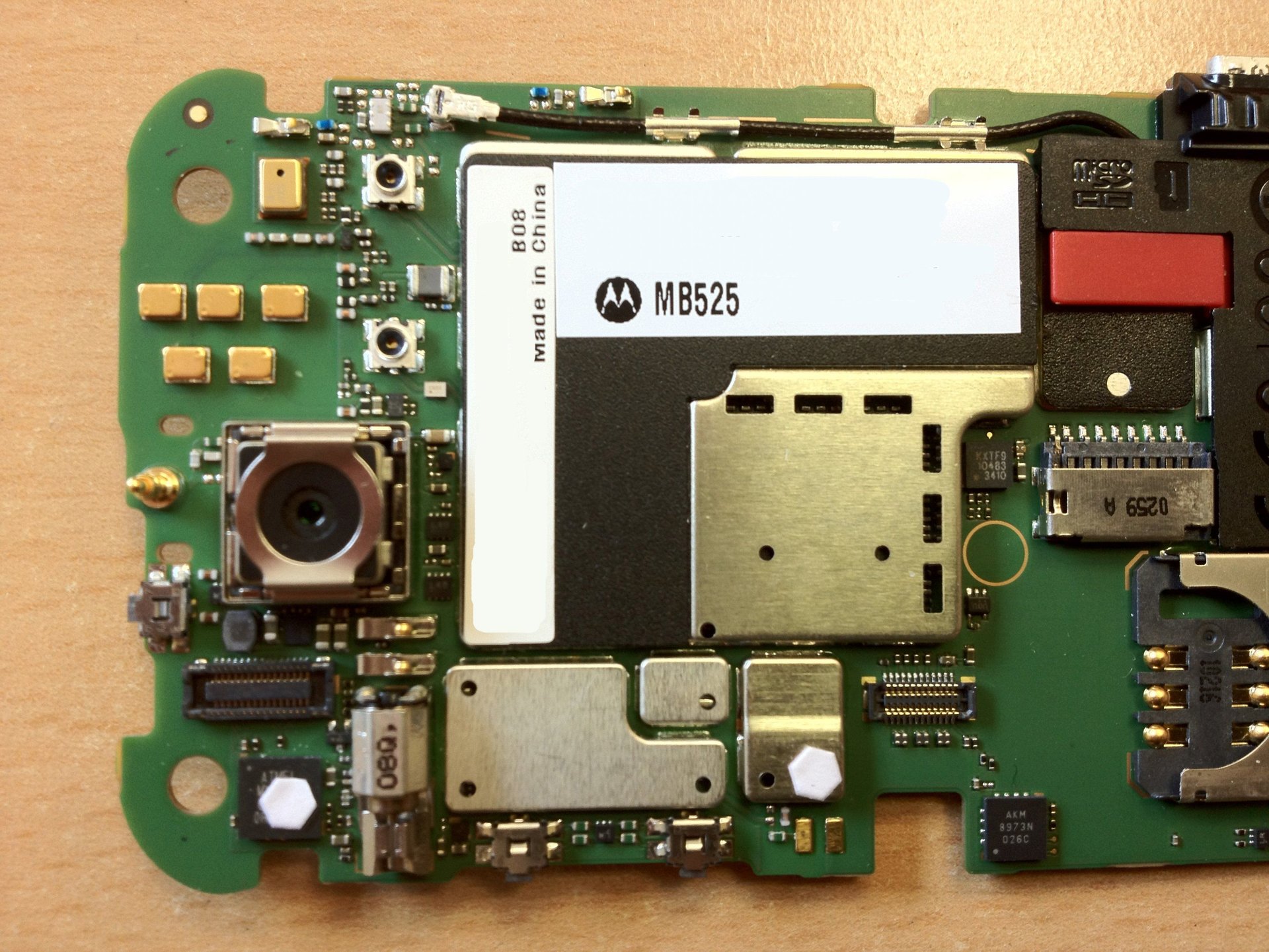

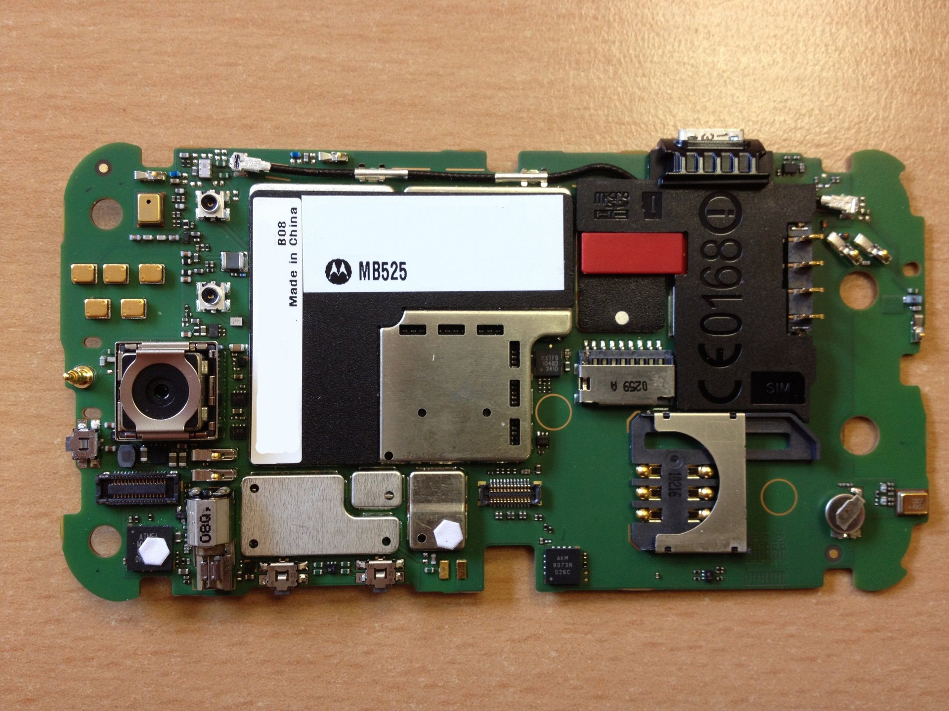

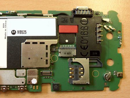

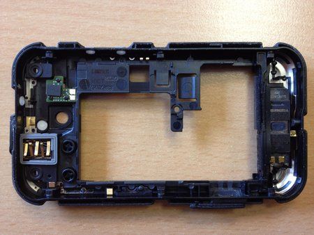

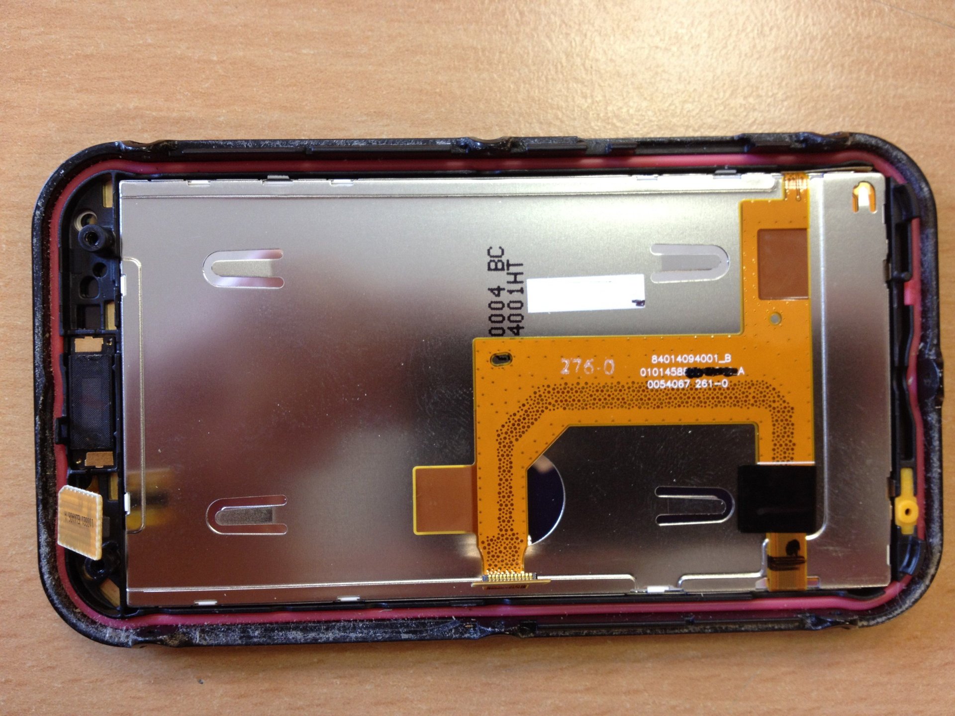

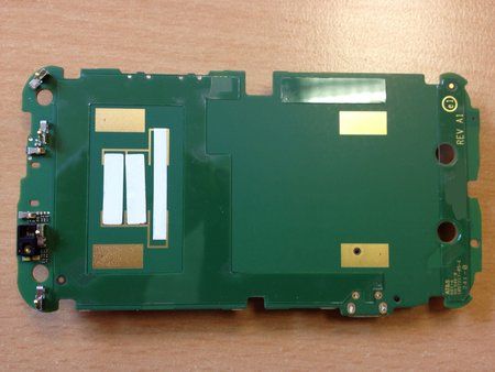

Da ich gestern mein Defy wegen Lautsprechertausch sowieso schon offen hatte, habe ich auch gleich noch ein paar Fotos gemacht...
Reaktionen: Peterschnecke, Lanopa, obiwan und 4 andere
