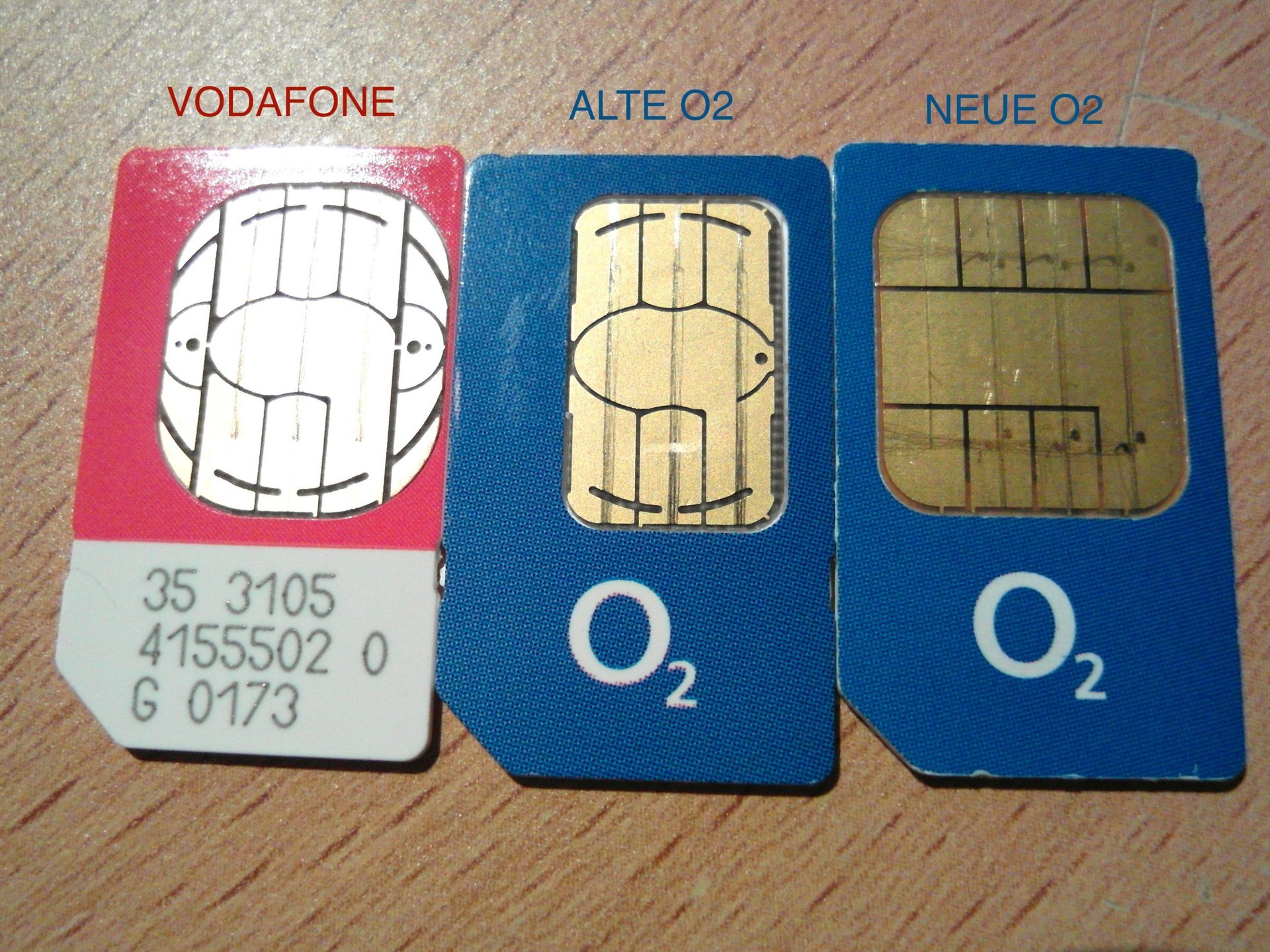

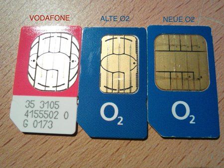

Jetzt habt ihr ja alle von der N3 und N5 Sim Karten kram gehört. Doch ich frage mich wie sieht überhaupt so eine N3 und N5 aus. Ich hab mal alle 3 SIM Karten fotografiert und hochgeladen.
Vodafone = läuft super
Alte O2 = grauenvoll und sehr viele Abstürze
Neue O2 = ein paar Abstürze
vielleicht könnt ihr mir da weiter helfen, und krieg ich vielleicht so eine Sim Karte wie von Vodafone auch bei O2??
UPDATE 2!!
Sorry das Bild ist einwenig falsch beschrieben, die Alte O2 Karte ist eigentlich die neue und anderesrum. Also bei den neuen ist der Chip wohl kleiner als bei den alten. Ich hab auch heute mal im O2 Store nachgefragt und er meinte er kennt das Problem jetzt nicht, aber ein Kartentausch wäre kein Problem und kostet nichts.
Ich schleiße mich hier mal an. Wie erkenne ich einen SIM-Kartentyp N5 und einen SIM-Kartentyp N3?:confused2::confused2::confused2:
Könnte jemand bitte mal mit Bildern, den Unterschied zwischen beiden Typen zeigen? (Geht auch an den Bildern von
Einsteinno1):rolleyes2:
