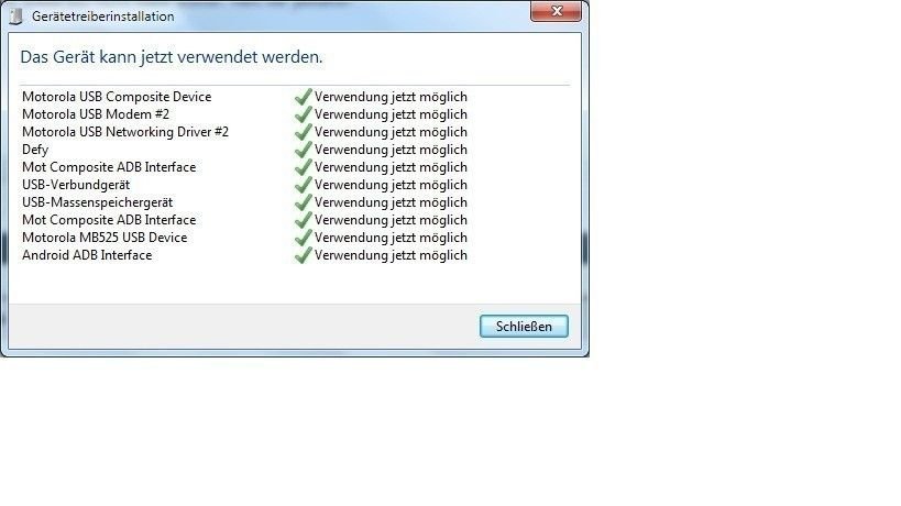

Hallo, plötzlich bekomme ich unter Win7 das Defy nicht mehr als Massenspeicher verbunden. Ich hab eigentlich nichts gemacht. Ich kann über "Motorola IP" verbinden. Irgendwie weiss ich nicht mehr weiter. Hilft mir jemand?

Ja klar, es ging ja auch zu Anfang. Doch nur immer ein paar Tage. Ohen das am PC oder Defy was geändert wurde. Die anderen Verbindungen gehen ja. In der Graphik meines ersten Post sind auch alle Treiber aufgeführt.
