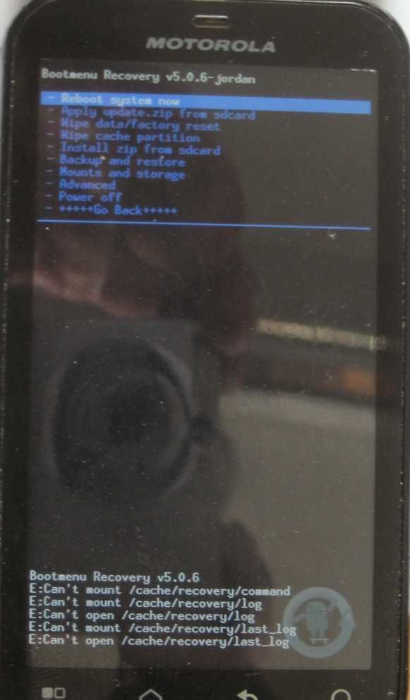

Gemäß dem Bild ist CM drauf, da es schon einige Zeit nicht mehr genutzt wurde vermutlich 7.
Falls E: die SD Karte ist kann von dort nichts "gemounted" werden, ist ja nichts drauf.
Kann jemand erkennen um was es sich handelt und ob es noch Rettung, in Form welcher Dateien die wie geladen werden müssten, gäbe?

Dem Recovery Version String nach ist (oder war) eine CM 7 ROM installiert, ja.
Wie schon beschrieben:
  • Wipe data/factory reset
  • WIpe cache partition
  • Reboot system now
Dem Phone beim Starten Zeit lassen (<= 10 Min max.)
Ergebnis hier wieder posten.
Die SD Card am Rechner evtl. frisch formatieren. Im Recovery werden bei "Install zip form sdcard" nur .zip-Dateien angezeigt (andere nicht).
