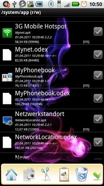

fighterchris schrieb:
Merk dir einfach mal das Bild von MyPhonebook und such nach dem gleichen in system/app. Oft heißen die Apps ganz anders im Systemverzeichnis.
Du hast es nun geschafft, mich vollends zu verwirren. Allem Anschein nach habe ich diese App (siehe angehängte Bilder), taucht aber im App-Menü nicht auf. Weiterhin sieht es so aus, als wenn es eine System-App ist.
Mein Defy war eins mit Vodafone-Brand, habe aber die 2.1 von hier geflasht, ohne Brand aber mit Blur. Später dann Update auf Froyo. Entweder ist das ein Überbleibsel vom original Eclair mit Vodafone-Brand - nur würde es dann bedeuten, dass ein flashen eben nicht alles komplett platt macht, oder es ist doch ein Bestandteil von Motoblur. Wie auch immer, mich persönlich störts nicht, weil ich nicht die Probleme wie Galio habe, aber verwirrt bin ich trotzdem.
Grüße
Ralf
Flashen löscht nie alles ,da es nur eine Service File ist ;) Wipe macht dann den Rest ;)
mh... Ok, die Verwirrung ist komplett. Nach dem flashen der 2.1 habe ich mehrfach einen Fullwipe und Cachewipe gemacht (zuviel rumgespielt, bis nix mehr ging, aber ohne rooten), nach dem update auf 2.2 sinds mittlerweile auch 2 Fullwipes (bin halt Spielkind).
Da ich wegen SetVSel eh gerootet habe, werd ich mal MyPhoneBook ins digitale Nirvana schicken, so wie einige andere Sachen (diese blöden Musik-Dinger). Auf jeden Fall wieder was gelernt, damit hat sich das Aufstehen heute schon mal gelohnt :)
Grüße
Ralf
Edith: MyPhoneBook ins Nirvana geschickt, Defy funktioniert einwandfrei. Warum das nu aufm Defy war, weiß ich zwar immer noch nicht, aber von T-Mobile will ich einfach nix haben und nix sehen :)
