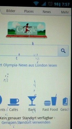

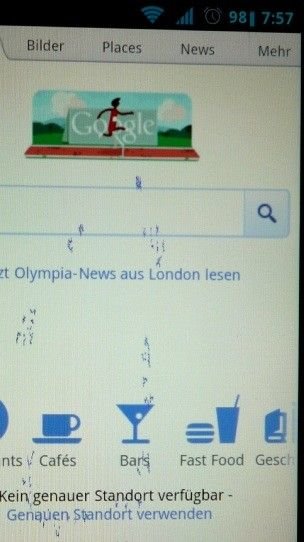

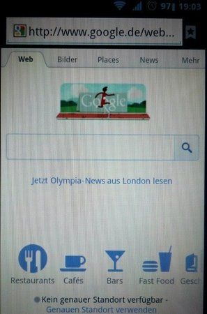

seit heute morgen hab ich eine blaue "Pixel Wolke" auf meinem Display.
Ich frage mich ob das Display defekt ist, oder nicht evtl. der Displaycontroller einen Schaden hat.
Das Display kann ich ja für 35€ tauschen. (Sollte ich auch hinbekommen, hab den Hörmuschellautsprecher auch schon selbst getauscht)
Im gleichen Zuge würde ich auch gerne die Scheibe tauschen. Ist dies ein großer Akt?
Badenzer
edit:
Wie kann es eigentlich so plötzlich zu diesem Phänomen kommen? Guckt Euch mal das Bild an...
Die Flecken darunter waren schon vorher da?
Die Flecken sind nur eine Spiegelung der Kamera :)

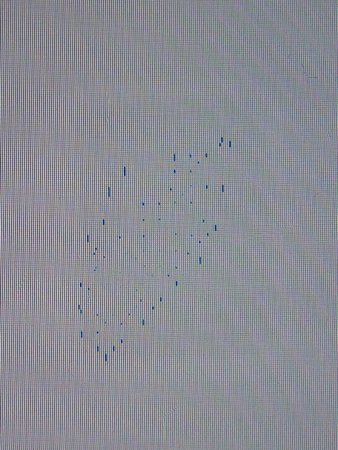

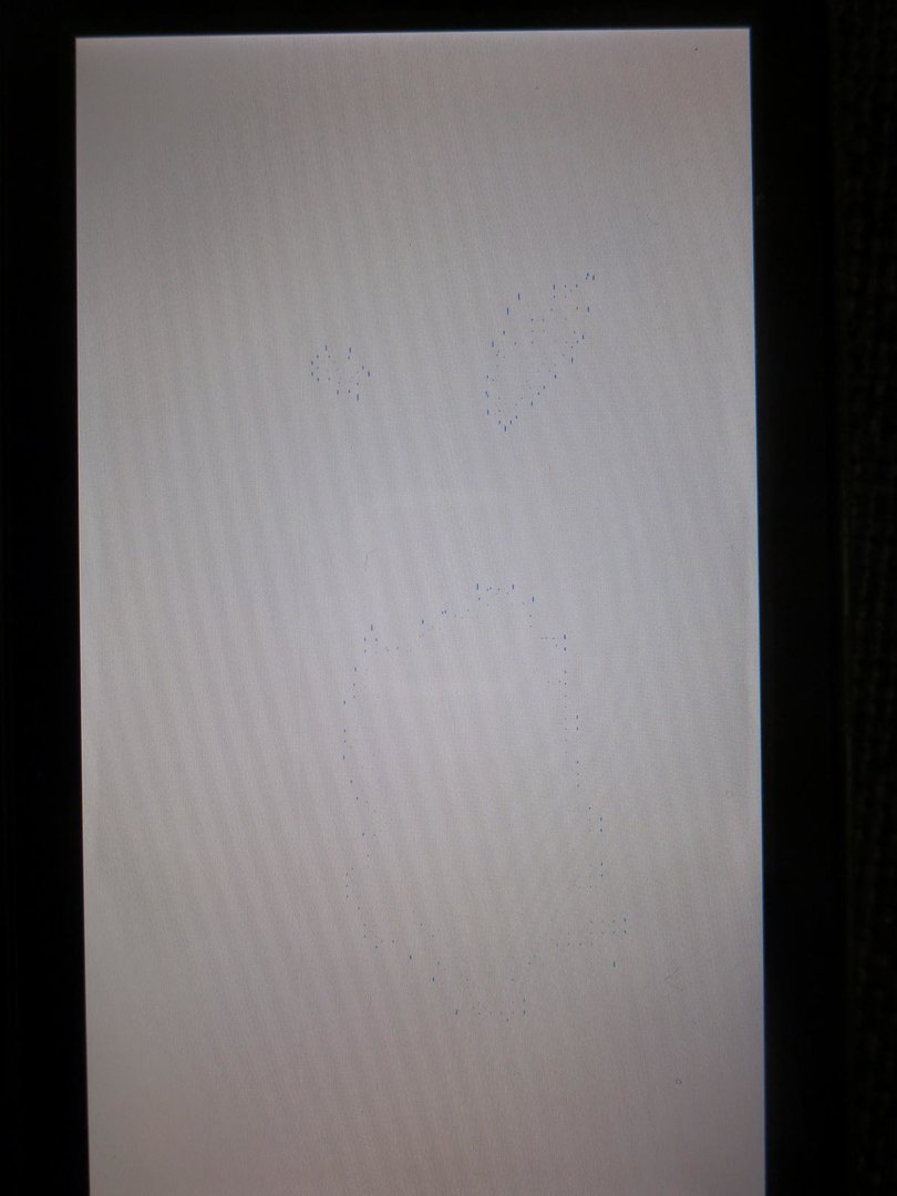

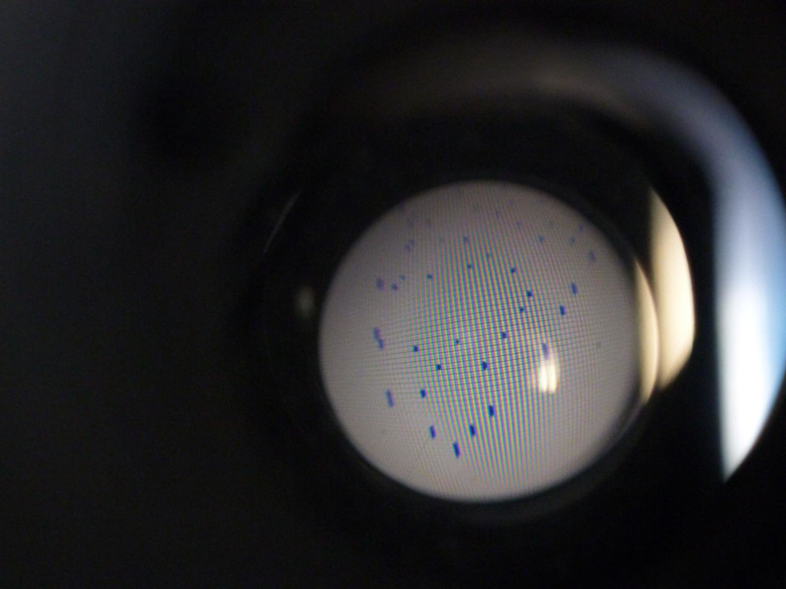

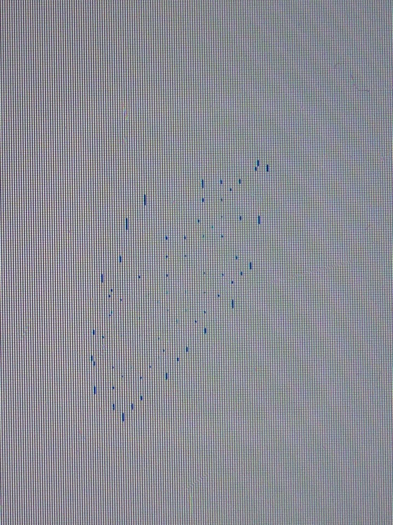

Hallöchen. Ich habe seit heute, genauer gesagt nach einem Sturz des Defys von der Waschmaschine auf die Fliesen, auch solche Pixelfehler. Interessant ist, dass sie am Anfang drei Wolken gebildet haben und nun nach fast 12 Stunden nur noch die äußeren Ränder der Wolken zu sehen sind. Sie sind also weniger geworden.
Nun schauen wir mal inwieweit sie sich von alleine zurücknehmen :)
Interessant fände ich, zu wissen, was da genau kaputt ist in dem Moment.
Grüße Rico

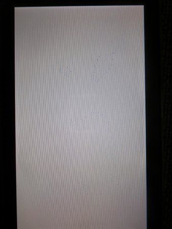

Guten Morgen!Die Pixelfehler sind weg!
Hab das Defy diese Nacht ohne Akku auf dem Rücken(auf seinem,nicht auf meinem) liegen lassen. Wirkt gerade so als wenn da die "Flüssigkristallpfützen" wieder zwischen die Pixelreihen versickert sind. So banal es klingt,würde es von der Beobachtung her am ehesten beschreibbar sein...
