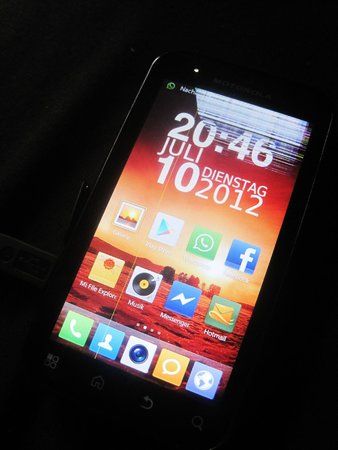

Mir ist es auch passiert ;) Das Display ist gerissen, das Glas und der Touchscreen sind heilgeblieben:D
Siehe Bild.
Soll ich es einschicken? Oder glaubt ihr, dass ich dann die 90 euro zahlen muss?
Und wenn ich es von dem lieben User im Forum reparieren lass, der es für ne Packung Fluppen macht, welches Ersatzteil brauch ich dann und was kostet es mindestens?
Liebe grüße
Lespaulfreaky

Das Display ist definitiv gerissen und somit kostenpflichtig!
gesendet von Unterwegs......
Okay :/ schade und bräuchte ich dann nur den lcd zum tauschen?
Ja! Nur das Displaymodul ist gerissen....
Okay ist das ein Hexenwerk, also kann ich den Digitizer und das Glas zusammenlassen?
Nein! Du willst ja das Display/ LCD tauschen, da musst du die beiden Bauteile trennen (was beim Defy noch geht, bei vielen neueren Modellen sind Digitizer und LCD miteinander verklebt).
Das ich das nur ausstecken, wechseln, einstecken, draufschrauber muss?
Ja, so siehts aus! Schau dir doch mal die Anleitung zum Zerlegen des Defy an!
Hätte noch ein Gutschein sodass es noch 40 euro kosten würde?
Kannst du machen, wenn du es selber machen willst, kostet es dich rund 30€ bei Versand aus D und rund 15€ wenn du in HK/ China bestellst.
Mehr dazu: auf den vorhergehenden Seiten!

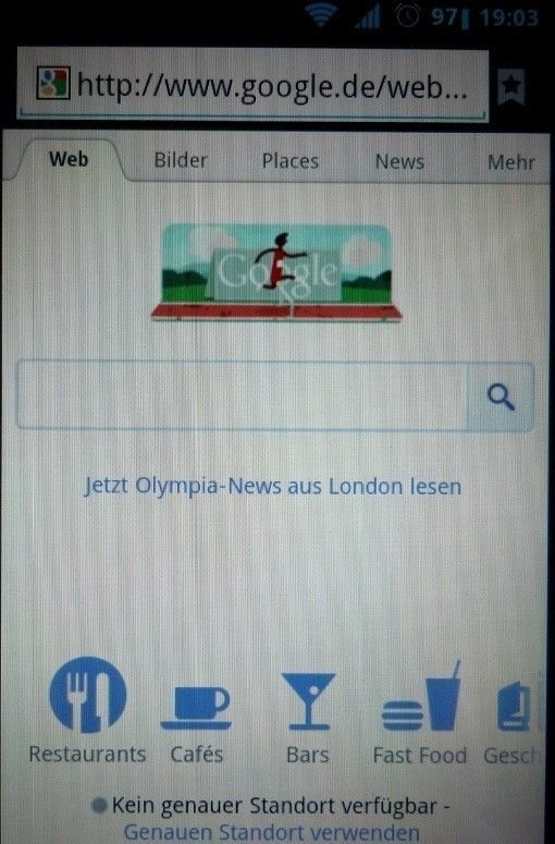

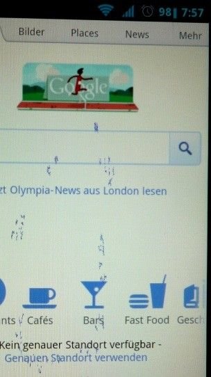

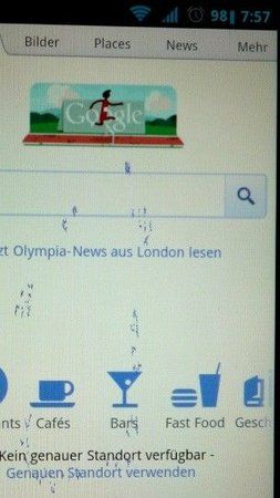

Diese Gefrierschrank-Methode funktioniert tatsächlich!
Heute morgen noch 50 blauschwarze defekte Pixel. Ursache unbekannt.
Nach dem Auftauen kein einziger Fehler mehr!
Find's zwar genial, aber kann mir das mal jemand erklären?
