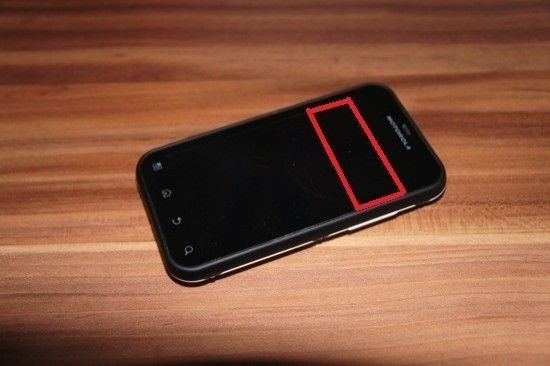

Hatte jemand sowas ähnliches wie bei mir?
mein display reagiert in dem roten feld gar nicht ...
Bin gespannt, was bei der reparatur rauskommt.
Runtergefallen oder so ist es mir die letzte zeit nicht. ...
ja, kommt öfter vor (vor allem in Verbindung mit der Displayreparatur)...
Kann aber auch einfach so passieren.
Reaparatur: neuer Digitizer

Hallo, hab denn lcd display bei meinem defy gewechsel ging alles super nun hab ich aber das problem das der display an einigen stellen nicht auf touch nicht reagier. Ist nun der neue display defekt oder ist meine handyplatine defekt ?
das ist was mit dem Digitizer (Scheibe vor dem Display)...
nochmal zerlegen und schauen ob alle Stecker richtig sitzen, wenn das nicht hilft brauchst du noch nen neuen Digitizer.

OK , also das problem ist ich habe einen neuen lcd display und einen neuen Digitizer verbaut, so nun ist es so da genau in der mitte auf berührung nicht reagier. Nun habe ich schon um denn Digitzer aus zuschliessen, diesen abgeschraubt und weg geklappt und dann auf denn lcd display gedrückt aber da tut sich nix . hoffe das war jetzt besser als der erste post
Schön erklärt. Löst dein Problem leider nicht.
Der Digitizer ist ja für die Erkennung deines Fingers zuständig. Wenn du den jetzt wegschraubst ist es klar, dass du außer ein Paar Fingerabdrücken auf dem LCD nichts hast.
Du hast auch vorher nicht erwähnt, dass du einen neuen Digitizer mit verbaut hast... egal, ich tippe immer noch auf eine schlechte Verbindung/ defekten Digitizer.
ok muss mich korrigieren ohne digitizer geht auch nicht , kabel noch mal geprüft ist fest sitzt auch . kann das vom einkleben kommen ?
Hat schon so gepasst, das ist aber keine wirkliche Überraschung, dass es ohne Digitizer nicht geht, das ist bei jedem Gerät mit Touchscreen so!
Ja, kann es! Der könnte auch schon defekt zu dir gekommen sein etc.
