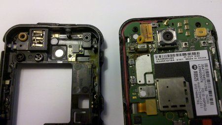

Habe heute den von dir geposteten Touchsreen eingebaut (gebraucht, hatte einige kleine Kratzer). Verbessert hat sich dadurch - wie schon vermutet - nichts.
Das war mir aber auch schon klar, als ich die Platine betrachtete. Da sind doch tatsächlich ein Kondensator und ein Chip gerostet... (siehe Foto, übrigens aufgenommen mit dem Defy meiner Schwester ;) )
Hätte das Defy nun defekt abzugeben, vllt. noch für Bastler interessant. Es startet auch ganz normal, nur kann ich halt keinen Pin eingeben, da Touchscreen nicht mehr geht. Mich wundert, dass es überhaupt noch angeht.
