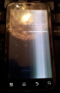

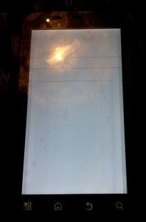

Moin,
ich habe hier ein Defy MB525, das nur Pixelmuster anzeigt, dabei aber irgendwie noch auf Berührungen reagiert.
Kann es das Display selbst sein oder eher was anderes?
Zerlegt hatte ich es schon und die Kontakte neu gesteckt.
Danke & Grüße!
PS:(edit): wenn ich es über USB anschließe kriege ich ein Laufwerk E angezeigt, will ich das öffnen kommt die Meldung: legen sie einen Datenträger ein (uSD ist drin)

Sieht wirklich nach Display selber aus... wie ist denn die Vorgeschichte? Sturzschaden? Wasser?
danke für die Antwort. Im Oktober :) wars mal kurz ins Wasser gefallen.
Aber:
nachdem es nun 2-3h am USB hängt, diverse mal an aus und bischen "rumgeknetet" hatte ich soeben auf einmal wieder eine klare Anzeige!
Seltsam, ich hoffe dass es nicht wieder ausfällt.
Tippe dann aber auch auf Display.
Ja, das wär das beste... wenns nochmal ist kannst ja billig einen Ersatz besorgen.
Aber wie es halt immer so bei den Wasserschäden ist: das lustige ist, es kann korrodieren, und der Fehler kann überall liegen (deshalb reparieren professionelle Firmen auch keine Wasserschäden).
