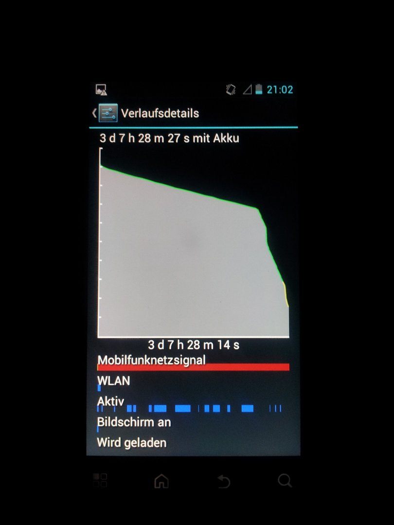

habe seit ein paar Tagen ein Motorola Defy hier (im Forum gekauft) und mal die Akkulaufzeit getestet. Es wird ein Geschenk für einen Bekannten und mich hat das nur mal interessiert. Habe also einfach mal das Handy in den Schrank gelegt und jeden Abend einmal nach dem Akkustand geguckt. Die ersten Tage volle Begeisterung, im Schnitt 15% pro Tag, absoluter Wahnsinn. Der ein oder andere mag jetzt sagen, dass ja nichts mit dem Handy gemacht wurde, aber das sollte so. Es ist für einen Bekannten, der mal ein Smartphone ausprobieren möchte und ich denke 99% der Zeit wird es sich dann doch im Standby befinden. Meist wird es wohl als Hotspot fürs Tablet dienen. Somit ein realistisches Szenario in diesem Fall :) Allerdings war keine Simkarte eingelegt, ich weiß nicht wie stark sich das auswirkt, hatte aber keine zur Hand. Geht mir aber auch eher um das folgende:
Als ich heute draufgeguckt habe, gab es dann doch einen kleinen Schreck. Gestern Abend waren es noch um die 70% heute nur noch 18%. Die guten 4 Tage Laufzeit sind schon wirklich super, aber mich würde doch interessieren, was da passiert ist. Woran könnte es liegen?
Ich hoffe jemand kann mir helfen, Bild ist angehängt. Screenshot ging leider nicht, war keine Speicherkarte eingelegt. Aber man kann es erkennen.

PS: Es läuft nen Jelly Bean Rom drauf und das Handy lag wirklich nur im Schrank. Akkuverbraucher waren: Mobilfunk-Standby 90%, Ruhezustand 5%, Android OS 3%, Bildschirm 2%.

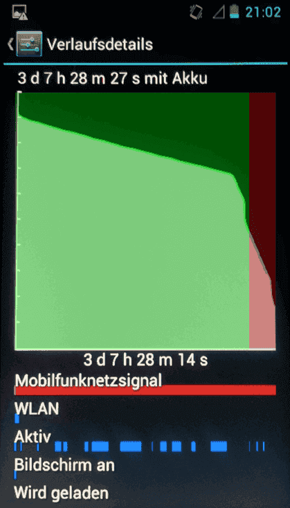

Der Abfall kann durchaus durch die nicht vorhandene SIM-Karte verursacht worden sein. Irgendwann während der Laufzeit, kam das RIL-Modul für die Telefonfunktion auf die wenig glorreiche Idee nach einem Netz zu suchen, hat aber nichts gefunden und daraufhin gnadenlos die Empfangsleistung der Antenne hochgezogen.
Wie du schon schreibst der Mobilfunk-Standby beträgt 90%. Invertiert bedeutet daß, das der Mobilfunk-Betrieb scheinbar 10% betragen muß.
Der grüne Bereich sind 90% Zeitanteil, der rote Bereich 10%-Zeitanteil.
Der senkrechte Spannungsabfall von 60 auf 50 Prozent ist einer Eigentümlichkeit des Akku-Managements geschuldet, das passiert bei vielen Defy-Akkus.
