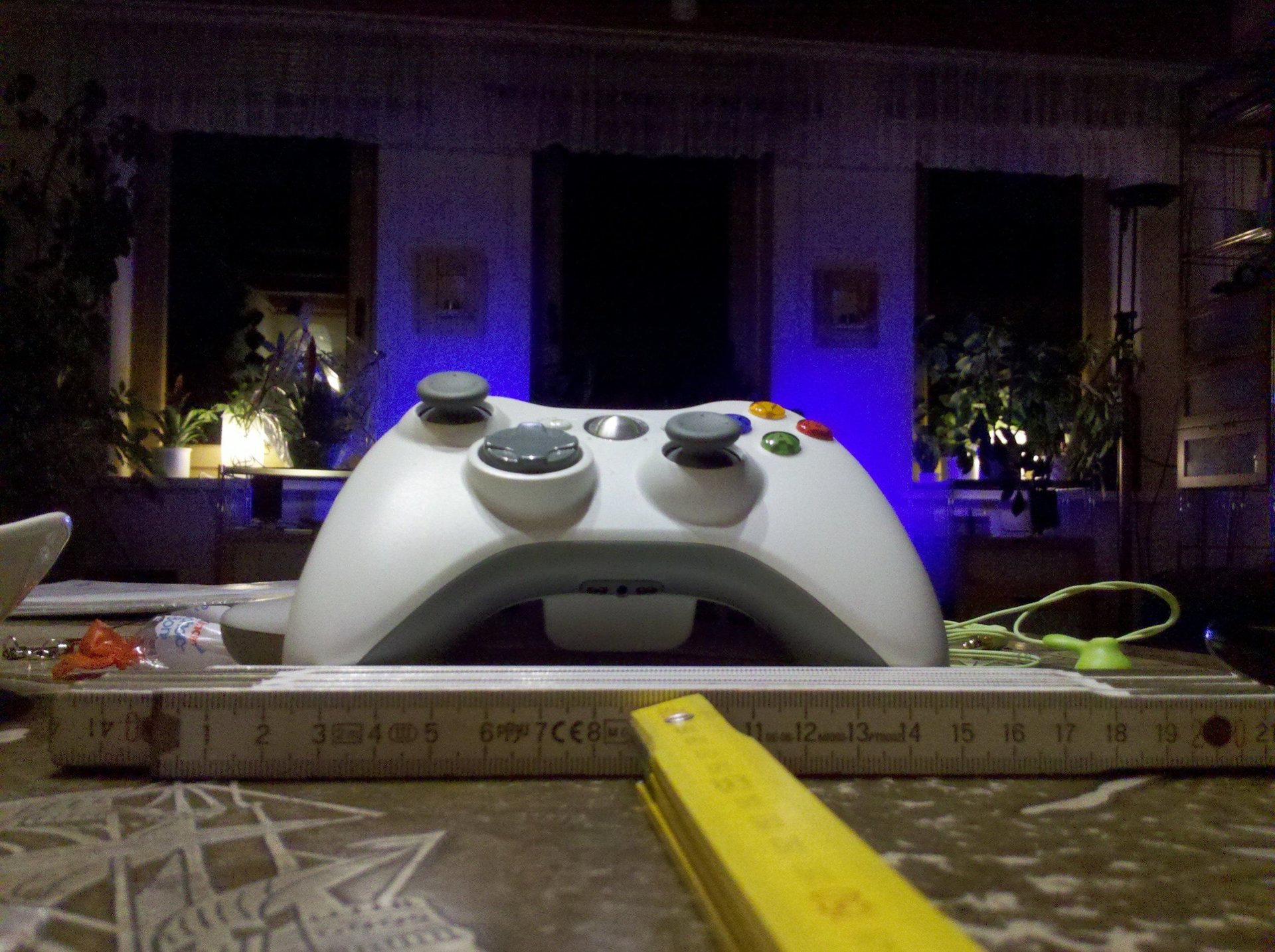

Also, test fotos sind gemacht.
Das erste ist mit grüner linse gemacht
Das zweite ist mit der roten linse gemacht
Du hattest recht mit der größe der dateien, das mit der grünen linse ist dreimal kleiner als das mit der roten linse
Liebe grüsse jens
Was auch klar ist, denn das Bild mit der roten Linse ist total verrauscht und überschärft.
Du meinst das erste Bild ist von der Dateigröße her kleiner?
Das ist für mich das eindeutig bessere Bild. Dann bin ich ja froh, dass ich eine grüne Linse hab.
Na, wenn das mal nicht wieder Umtausch-Orgien nach sich zieht. :rolleyes2:
ich wollte auch gerade 2 testbilder hochladen. da ist mir aufgefallen das die upload funktion vom forum die fotos automatisch kleiner macht, sobald dieser über 1mb gross sind. dann ist das 1,3mb grosse foto auch nur noch 500kb gross. und das 300kb von der grünen linse sieht besser aus als das der roten. doof :(

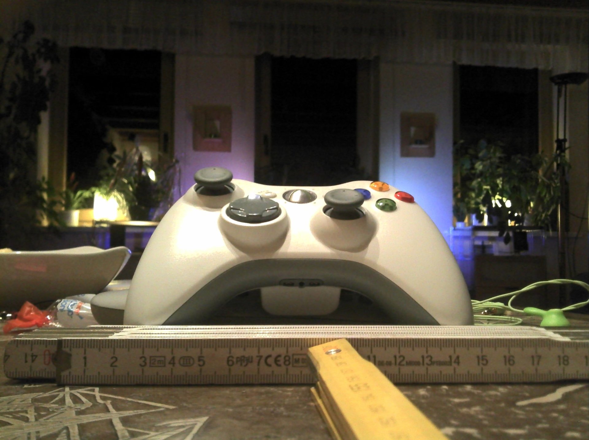

Moment mal... Also meines erachtens nach bietet die route linse deutlich bessere bilder...um einiges schärfer und von der farbe echter...evtl sind die bilder im forum vertauscht
Im anhang nochmal dass bild von der roten linse
Sent from my MB525 using Tapatalk
Das "rote" Bild ist extrem überschärft (Kontrastsäume) und total verrauscht, daher auch die "große" Dateigröße, weil sich sowas schlecht komprimieren lässt. Sind die Programmversionen der Kamera die gleiche? Beides die gleichen ROMs?
Yens0815 schrieb:
... und von der farbe echter...
Ich glaube, dass die Wand im Hintergrund original nicht blau ist, oder?
Ich finde das erste Bild viel ausgeglichener.
Der Winkel ist auch anders ... das "rote" scheint eine kleinere Brennweite zu haben... falls beide wirkliche genau aus der gleichen Entfernung zum Metermaß gemacht wurden!
gruß
Selbe entfernung, die wand wird mit ambilight beszrahlt
Das was ihr als rote oder grüne Kamera bezeichnet,
sind in Wirklichkeit Vergütungsschichten also dünne Entspiegelungsschichten, die entweder grünlich oder rötlich auf der Linse schimmern.
Ich finde die Bilder nicht aussagefähig, da offensichtlich mit unterschiedlichen Lichtverhältnissen oder mit/ohne Blitz fotografiert wurde.
Außerdem ist der Bildausschnitt bei dem "roten Linsen" Bild um einige cm nach rechts verschoben.
Wenn es nicht zu viel verlangt ist, dann mach bitte die Bilder nochmal.
Achte aber auf die selben Rahmenbedingungen.
Gruß Martin
