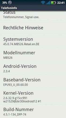

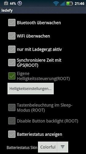

hallo,
also, -ich habe meinem ur-defy das "defy+ nandroid image" gegönnt....., -ist gerootet und "2ndInit Recovery" -(das android bootmenu mit der blauen led beim start...) ist installiert.
mit setvsel habe ich übertaktet und undervolted.......
-die defy+ originaleinstellungen waren mir immer etwas zu dunkel, -mit ledefy lässt es sich jetzt super justieren, -und das ledefy-taschenlampen-widget finde ich einfach genial......
-hier mal drei screenshots von meinem ledefy 1.7.7 - defy:
-witzigerweise kann ich bei mir den haken bei "Eigene Helligkeitssteuerung(ROOT)" gar nicht entfernen......
grüße,
bleki

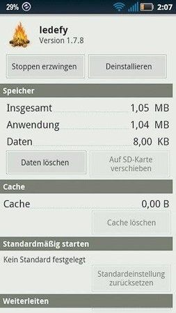

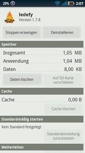

hallo,

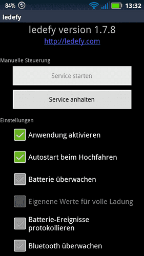

-melde mich nochmal da ich entdeckt habe, dass da es seit 23.10.11 eine neue version von ledefy gibt, und zwar ledefy 1.7.8 http://j.mp/ledefy-apk -auf der website von ledefy steht immer noch 1.7.7 , -wenn man die apk aber runterlädt ist es bereits die 1.7.8 ...... (installieren von fremden quellen erlauben und dann z.b. mit quickoffice von sd karte installieren)
-bei mir läuft ledefy nun absolut perfekt, -ich habe das gefühl, dass diese version auch bei den neueren gerooteten defy+ zum laufen zu bekommen ist... (ein permanent etwas zu dunkles display ist nervig, -vor allem bei sonnenschein...)
-vielleicht ist wirklich root UND "2ndInit Recovery" ausschlaggebend damit es läuft..... ?????
ledefy1.7.8 auf gingerbread-01.jpg ledefy1.7.8 auf gingerbread-02.jpg ledefy1.7.8 auf gingerbread-03.jpg systeminfo.jpg

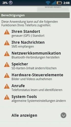

-ledefy verlangt recht viele berechtigungen, -diese sind aber durch den funtionsumfang des tools begründet. -ledefy unternimmt laut meiner firewall jedenfalls keinerlei versuche sich selbstständig mit dem internet zu verbinden und virenscanner haben auch nichts gegen das tool.........
-denke die neue version ist nen versuch wert.....

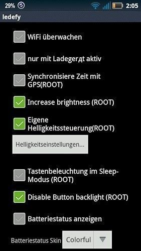

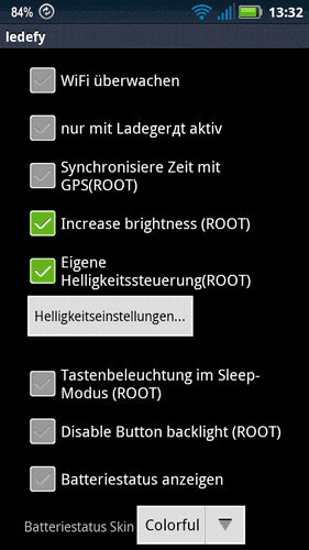

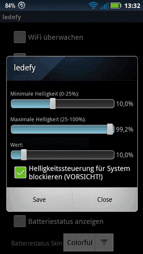

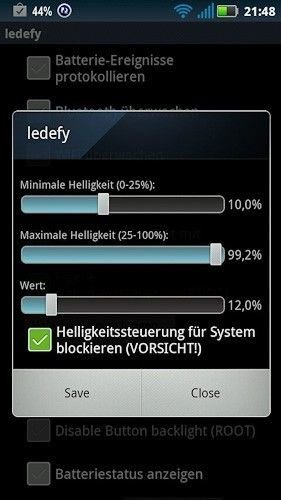

hallo,
hier nochmal schnell screenshots mit meinen einstellungen.... (... :rolleyes2: -verzeiht mir bitte meine vielen screenshots, aber die hab ich grad mit spaß für mich entdeckt.... - und finds ne tolle möglichkeit einstellungen und werte zu zeigen..... :cool2: )
-wenn nur ledefy "increase brightness" aktiviert ist, wird die allgemeine bildschirmhelligkeit um ein paar stufen angehoben, -den rest steuert man dann wie gehabt über "einstellungen/display/helligkeit"
-aktiviert man bei ledefy "eigene helligkeitssteuerung" wird die automatische helligkeitsanpassung von ledefy übernommen und man kann die spanne zwischen dunkelstem und hellstem wert einstellen.
bei "wert" lässt sich die reaktionsgeschwindigkeit des lichtsensors anpassen.
-"helligkeitssteuerung für system" sollte aktiviert sein, da sich sonst ledefy und original-helligkeitssteuerung gegenseitig in die quere kommen und es zu helligkeitsschwankungen kommt....
-soooo, jetzt hoffe ich dass ledefy schön läuft und man endlich wieder auch bei sonnenschein "defy'n" kann... :biggrin:
