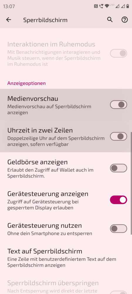

Hallo zusammen.
Habe auch das Update auf Android 14 erhalten.
Bisher hatte ich beim Sperrbildschirm im Ruhezustand die Uhr Anzeige in einem Ring,der den Akkustand angezeigt hat.
Diese Anzeige ist jetzt weg. Jetzt wird mir nur oben links Wetterdaten und in der Mitte eine riesige Uhrzeit angezeigt. Und ganz unten der Akkustand... kleiner geht's nicht.
Hat jemand eine Ahnung, wie ich die klassische o.g. Anzeige wieder einstellen kann ..ich finde nichts .
Außerdem ist es in den Einstellungen an sich möglich den Sperrbildschirm zu personalisieren. Ich kann das Menü zwar öffnen und entsprechende Änderungen vornehmen,aber einen Bestätigungs Button o.ä. finde ich nirgends...daß heißt es wird nichts übernommen und die Sperrbildschirmanzeige lässt sich nicht ändern.
Jemand ähnliche Probleme,oder habe ich den Trick noch nicht gefunden?
Geht nur größer.

Was heißt das genau?
Also nur große Uhr mit Mini Akkuanzeige im Sperrbildschirm?
Keine Personalisierung der Sperrbildschirms möglich,
Mir geht es vor allem um die Anzeige des Akkustandes...die ist dermaßen klein,auch beim Laden...kann man kaum ablesen.
Früher gab es diese Anzeige mittels Kreis....
Alles seit dem Android 14 Update weg.
Und die Personalisierung des Sperrbildschirms wird ja offensichtlich auch nicht übernommen.

@Pivo69
Das Problem mit dem Sperrbildschirm und dass sich da nix einstellen lässt (trotzdem mehrere Möglichkeiten zur Auswahl sind) ist mir ebenfalls sofort aufgefallen. Ich halte das für einen Bug, der möglicherweise (hoffentlich) noch behoben wird.
Es kann ja nicht sein dass Möglichkeiten zur Personalisierung vorhanden sind, aber einfach nicht funktionieren.....

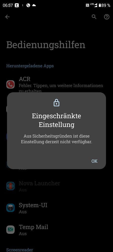

Jemand ne Idee, wie ich mit dem Nova Launcher per Doppel-Tip wieder den Bildschirm sperren kann? Vor dem 14 Update gings über die Bedienungshilfen problemlos, wenn ich jetzt per Doppel Zip sperren will, soll ich das Nova erst in den Bedienungshilfen erlauben (wie vorher auch) aber Nova ist dort ausgegraut und beim antippen bekomme ich nur s. Screenshot:
Edit: Habs gerade selbst ergoogeln können :1f648: , eingeschränkte Einstellungen über die 3 Punkte oben rechts in der App zulassen .

@Pivo69
Es gibt neue Info´s zu unserem "Sperrbildschirm-Problem".......
Momentan ist das ganze tatsächlich außer Funktion und wird wohl bei einem weiteren Update in Ordnung gebracht.
