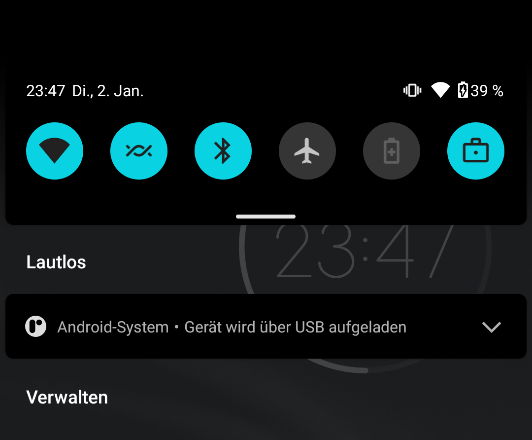

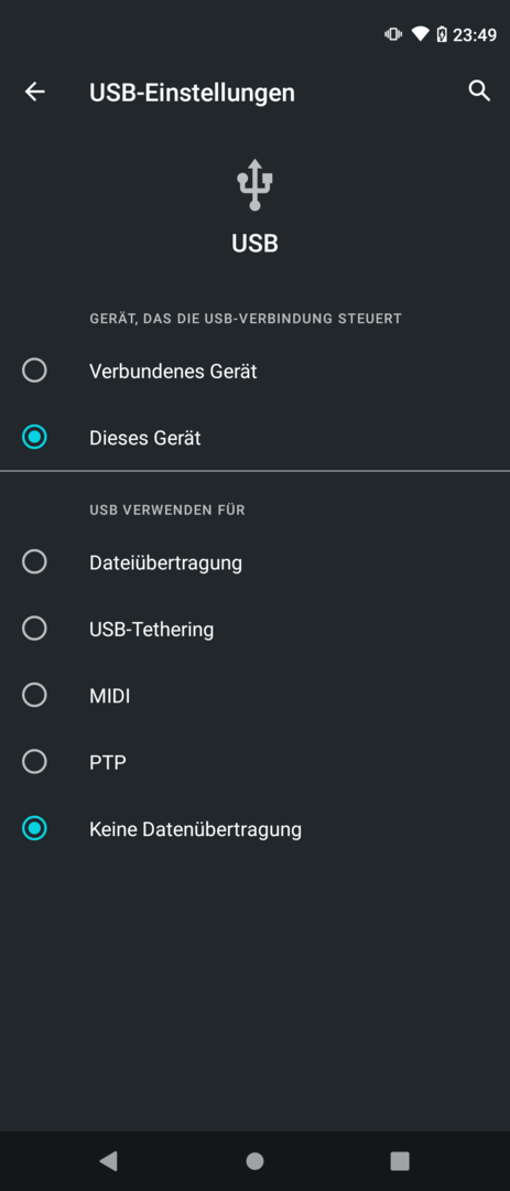

@Neuling1947 wenn du das Motorola per USB Kabel an den PC schließt, sollte die folgende Meldung angezeigt werden:
Auf diese Meldung musst du drauf drücken, dann kannst du "Dateiübertragung" auswählen:
Sollte das mit keinem Kabel möglich sein, Welches Windows benutzt du auf dem PC?

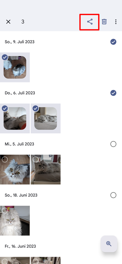

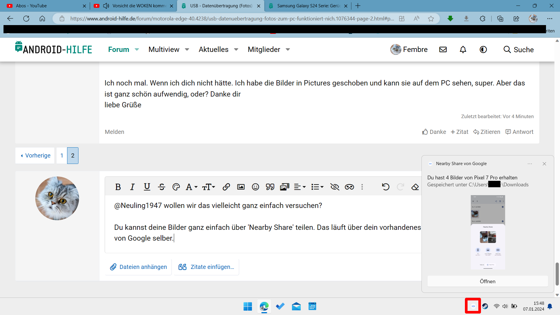

@Neuling1947 wollen wir das vielleicht ganz einfach versuchen? :smile:
Du kannst deine Bilder (und vieles andere Dinge) ganz einfach über 'Nearby Share' teilen. Das läuft über dein vorhandenes WLAN und die Übertragung ist sehr schnell. Die Funktion kommt von Google selber.
Du benötigst dazu einzig ein kleines Programm (von Google selber) auf deinem PC:
Die neue Nearby Share App für Windows | Android
Das Programm startet im Hintergrund automatisch mit deinem PC mit.
Ich habe versucht, dir das anhand von Screenshots bildlich darzustellen.

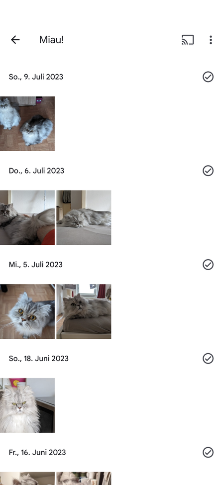

1. Bild: Google Fotos öffnen
Du siehst deine Bilder / Ordner von Bildern und dahinter ein Häkchen (zum Markieren)

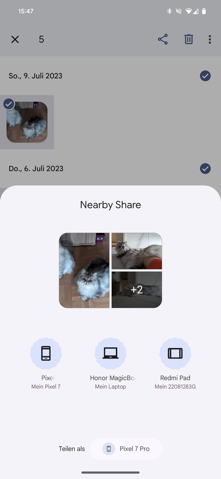

2. Bild: Oben rechts hast du das "Teilen-Menü'

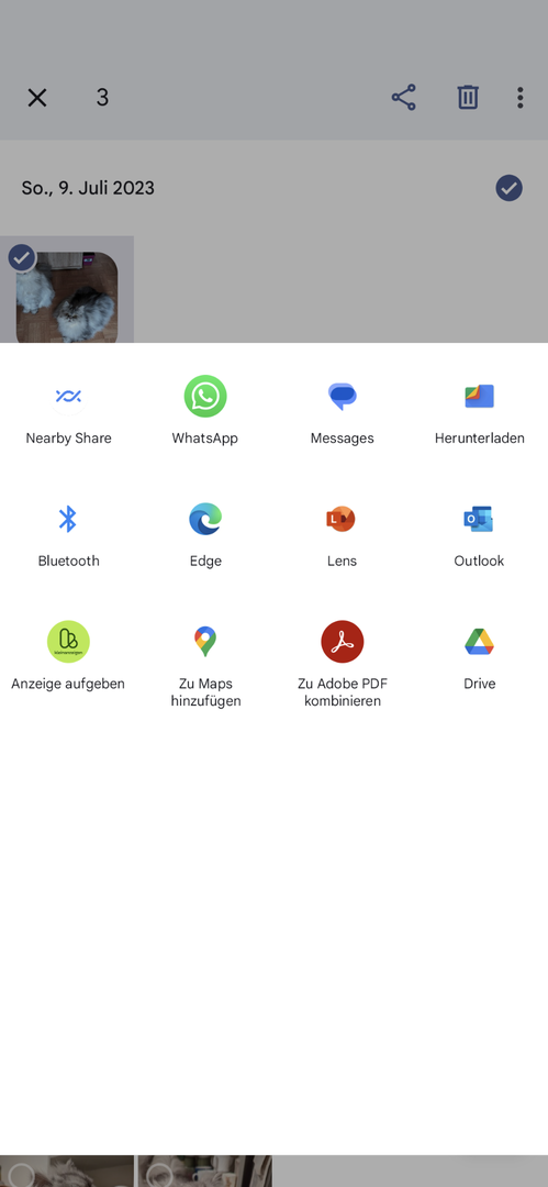

3. Bild: Hier taucht Nearby Share auf, das muss dann natürlich ausgewählt werden

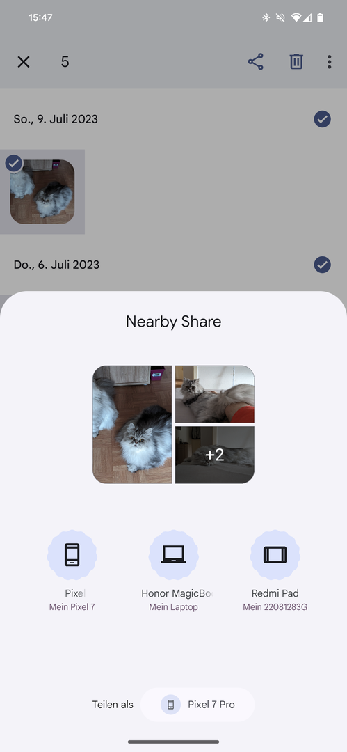

4. Bild: Nun öffnet Nearby Share und zeigt dir deine verfügbaren Geräte an. Hier muss dein PC angewählt werden
5. Bild: Hier bin ich an meinem Laptop. Nearby Share hat mir die Daten übertragen. So würde das an deinem PC aussehen
