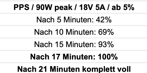

Für alle, die hier nochmal reinschauen. Wie beim 30 Ultra und dem 50 Pro: Man benötigt das eigene TurboCharge-Ladegerät nicht. Das Phone kann auch mit PPS sehr schnell geladen werden. Genau genommen fast genau so schnell.
Der PPS-Support geht bis 90W. Alles was es dafür braucht ist ein 100W PD Charger mit einer PPS-Range von 3,3V - 20/21 bei 5A. Nicht zu verwechseln mit fixen PDOs 20V 5A. Ohne PPS lädt das Phone mit 24W.
Hier ein Beispiel, wie schnell das Phone an so einem Charger lädt, Beispiel INIU 100W - siehe Anhang.
Zum Vergleich: Mit dem 125W Charger werden Peak auch "nur" 105W maximal erreicht und das auch nur für wenige Sekunden. De Facto ist die PPS-Ladung genau so schnell.
Auch an einem 65W-Charger mit 3,3V - 20V bei 3A PPS Range lädt es mit bis zu 60W und braucht nur wenige Minuten länger.
Wichtig ist nur, dass das extra schnelle Laden in den Einstellungen aktiviert wird.

@ultra50 Das Kabel wird auch nur für den originalen Charger benötigt um über 5A hinaus zu kommen und ganz kurz die 100W zu erreichen. Das wird de Facto nicht benötigt. Ein normales 5A/100W C zu C reicht bei Motorola bereits.
Reaktionen: ultra50 und Observer
ich hätte auf Dauer eh Bedenken, mit dem Turbolader den Akku überzustrapazieren
@ultra50 60W ist ein sehr guter Sweetspot. Es wird nicht ganz so heiß und lädt auf volle Dauer nur 4 Minuten langsamer. 20 Minuten für 100%, 24 Minuten bis komplett voll. Also kein Strom mehr reingeht. Die Prozentanzeige ist leider nicht so ganz akkurat.
