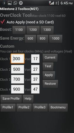

So, ich hab mal bissel an den VSEl Werten rumgespielt, nun läuft das CM10 doch sehr flüssig. Auch Swiftkey geht recht gut, Flow ist immer noch so lala aber geht besser als vorher.
Wie habt ihr die VSEL Werte bei euch?
Wenn im Bett Spielchen gespielt werden lauf ich auf 1,1GHz, ansonsten (weitaus Akkuschonender) auf nur 900MHz, was sich allerdings ab und zu zu niedrig erweist (was Multitasking angeht), sonst jedoch ausreichend.
Sent from my BlackBeauty via Tapatalk
Reaktionen: R560
