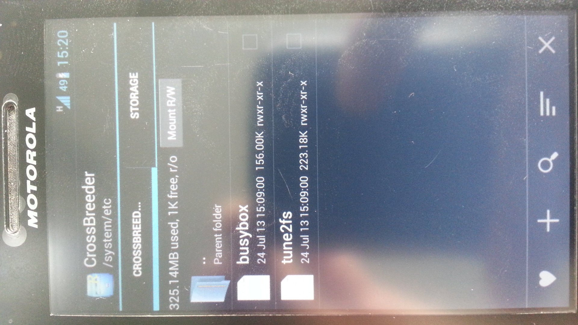

Nun bin ich wieder am Anfang:
Also CMW10 ist drauf, Crossbeeder angeblich installiert.
Aber wenn ich den Root explorer öffne und in das entsprechende Verzeichnis gehe:
wieder nur zwei Dateien... und 1K freier Speicher wird mir angezeigt.....
Ich versteh das nicht...
Er will und will einfach nicht, sich korrekt installieren ?
Gibt es noch etwas zu beachten bei der Installation ? Muss ich etwas separat mounten ?
1. lief denn der flash des crossbreeders korrekt durch?
2. bist du mal mit dem script manager ausm store in den pfad maschiert?
-> du musst deinem fileexplorer 1. rootrechte fuer das verzeichnis erteilen und 2. alle (auch versteckte) dateien anzeigen. kanns daran liegen?
schick gleich mal einen screenshot von mir hinterher....

Guten Morgen zusammen,
ich habe es doch noch hin bekommen. Das Problem war, dass auf der /System Partition zu wenig freier Speicher gewesen war. Das führte dazu, dass die zip Datei von Crossbreeder nicht korrekt installiert wurde und demzufolge auch keine Dateien im Verzeichnis sichtbar waren.
Keine Ahnung, warum meine Systempartition zu voll war. Leider war es mir nicht möglich, ein Tool zu finden (ähnlich wie gparted) mit dem ich die Größe der Partition System erhöhen konnte, denn internen Speicher habe ich genug.
So bin ich also in die Verzeichnisse gegangen und habe mal angefangen bestimmte Dinge zu löschen - Bootanimation 1,3mb, dann waren bei mir verschiedene Fonts mit über 5mb installiert - rausgeschmissen.
Und siehe da - es funktioniert.
