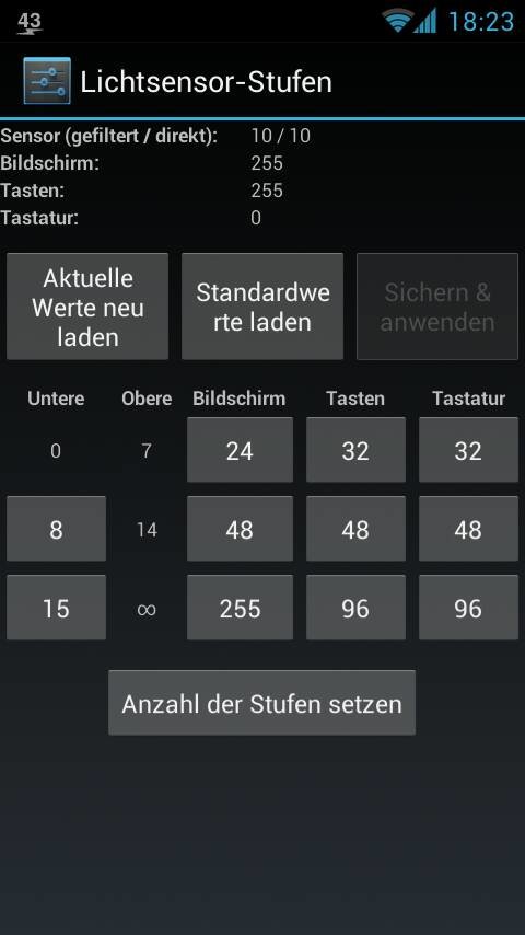

Kurze frage, welche displayeinstellungen habt ihr? Ich haette gerne 3 stufen, eine so hell wie moeglich, eine mittlere und eine ganz duster :D
Was heissen diese Werte ganz links?
Das sind die unteren Schwellenwerte bei denen das Handy auf diese Helligkeitsstufe schaltet wenn der Lichtsensor einen höheren Wert registriert. Der MS2 Sensor bzw die SW erkennt 4 Werte. 10, 325, 7650 und 21525. Durch einen Fehler in den Settings beim CM10 müssen mindestens 6 Stufen gesetzt werden, die unbeeinflussbare Erste mitgezählt. Sonst funktioniert die automatische Helligkeitssteuerung nicht ordnungsgemäß.
Meine Werte sind:
U - O - B - T - T
0 - 9 - 2 - 1 - 1
10 - 324 - 15 - 1 - 1
325 - 7649 - 40 - 0 - 0
7650 - 21524 - 100 - 0 - 0
21525 - 21525 - 255 - 0 - 0
21526 - unendl. - 255 - 0 - 0
Für 3 Stufen würde ich sagen verwende 10, 7650 und 21525. Zwischenwerte sind sinnlos da der Sensor (1. Zeile Sensor gefiltert/direkt) keine anderen Werte verarbeitet. Einfach mit Licht auf den Sensor rechts oben leuchten und ausprobieren.
