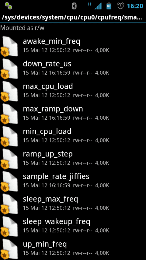

Die Dateien für Smartass stehen bei mir in einem anderen Verzeichnis und sehen auch ein wenig anders vom Namen her aus.
Im Wesentlichen hab ich jetzt die Werte eingetragen. Mal sehen, wie er reagiert.
Wenn ich SmartAss V2 verwende muss ich den immer per App (SystemTuner etc) "aktivieren" ? Das ist ja echt umständlich. Dann bleib ich lieber bei dem Smartass und warte der Dinge, die da kommen.
Trotzdem lieben Dank an ->----
TA
Genau. Hab ich ja geschrieben. Die vorimplementierten Governors haben die Werte in einem anderen Verzeichnis als die der Selbstimplementierten.
Angeblich kann man die Governors auch per script automatisch einbinden und aktivieren lassen. Sogar die Werte sollen sich automatisch einstellen lassen. Allerdings hab ich das bisher noch nie geschafft. Jedesmal kommt irgendein saublöder Fehler bei jeder einzelnen Zeile wenn ich die .sh Datei ausführe. Gebe ich dieselben Befehle manuell in einer Konsole ein oder mach copy/paste für jeden einzelnen Befehl, funktionierts. Eine Schwäche des Systems würd ich meinen.

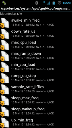

Ich hab mich jetzt ein wenig über den boostedASSv2 hergemacht. Um ihn vom Start weg mit passenden Einstellungen ins System zu bringen, vorgehen wie folgt.
1) die Dateien cpufreq_boostedASS2.ko und symsearch.ko in den Ordner /system/lib/modules verschieben, Originale überschreiben. Rechte: -rw-r--r--
2) die Datei 99boostedASSv2 in den Ordner /system/etc/init.d einfügen. Rechte: -rwxr-xr-x
3) neu starten
Eventuell kann ja jemand ein File draus machen das sich per CMW installieren lässt.
Ich finde der bossteASSv2 läuft etwas flüssiger als der Smartass und der SmartassV2 und er scheint im Standby weniger Energie zu benötigen (flachere Entladekurve oder sehen wollen?). Aber das muss ich erst über längere Zeit beobachten. Die Apps sprechen flott an, die Nutzung der Frequenzbereiche ist gut.
Der Einfachheit halber hab ich in der 99boostedASSv2 die Stock Frequenzen eingestellt. Wer andere verwendet muss das vorher entsprechend anpassen.
Die symsearch.ko muss man vermutlich nicht austauschen. Aber ich dachte wenn die schon gemeinsam mit dem boosteASSv2 kam und auch noch aktueller ist wird sie besser laufen als das Original.
  • boostedASSv2.zip
