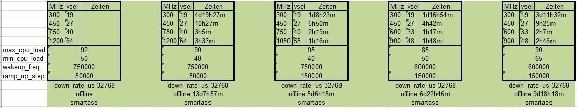

Also eine app dafür gibts nicht. Du kannst versuchen die Einbindung des Governors in das System mittels script machen zu lassen und ihn dann manuell mit einer app wie dem SystemTuner oder ähnlichem einzuschalten. Die Werte müsstest du dann wieder per Script anpassen oder manuell abändern.
Meiner Erfahrung nach kommt es beim smtV2, so wie du ihn fertig findest, zu leichten Timing Fehlern. Die Bilschirmsperre die ich auf 30 sek eingerichtet hatte sprang immer schon nach 10 sek an. Keine Ahnung worauf das noch Auswirkungen hatte.
Funktionierende Governors, wo nach Einbindung und Einschalten eigentlich nur die Werte angepasst werden müssen findest du hier: Droid 2 Global Development - RootzWiki
Einzig mir bekannte Alternative wäre eine Neucomplilierung eines Governors anhand des Source Codes unter Einbeziehung von Parametern die für das MS2 optimiert sind. Der Source steht meist zur Verfügung, die Parameter beschränken sich auf den ersten Teil im Source. Sind ohnehin meist mit Kommentaren beschrieben. Leider weiß ich nicht wie das kompilieren funktioniert. Aber dazu findest du womöglich hier was: [CPU GOV] boostedASSv2 Public Release and Source|| F U MOTO RELEASE 4/11/12 2259 - Droid X Development - RootzWiki
Der Governor könnte auch dem entsprechen was du suchst.
Allerdings sollte ein Standard-smt mit einigen Anpassungen auch ganz gut gehen. Im Bild meine letzten Testreihen. Ich würde sagen mit 300/450/750/1200 fährst du ganz gut, ramp_up hat vermutlich garkeine Auswirkungen, beim Rest kommts drauf an was du willst. Mit max_/min_cpu_load 95/65 zwingst du die CPU eher nach unten was Energie spart aber dafür die Trägheit etwas erhöht. Mit 92/50 läufts bisher sehr flüssig.
Edit: Da mach ich extra einen Screenshot und dann vergess ich den einzubinden...
Reaktionen: jayfkay und NapDogg
Erstmal vielen Dank für Deine ganzen Testreihen.
Welche Parameter hast Du denn letztendlich für Deine Konfig genutzt ?
Ich habe mal Deine übernommen (auch die aus dem Energiespartread).
Bei SystemTunerPro wird mir aber immer angezeigt, dass die dritte Frequenz (750Mhz) die niedrigsten CPU Werte hat. Der Wert für die 1,2 GHz ist noch ein wenig höher.
Als ich die Navigation an hatte, lief das MS2 ständig auf 1,2 GHz und hat den Akku wie nix leer gesaugt....
Was würdest Du für diese Werte hier empfehlen ?

@The Authlaw:
Die meisten Parameter lassen sich über das Bootmenü einstellen. Allerdings nur für den Smartass, nicht für SmartassV2 oder BoostedAssV2. Ein paar davon müssen einmalig in der system\bootmenu\config\overclock.conf umgestellt werden weil das Bootmenü Einschränkungen bezüglich gewisser Grenzwerte hat.
Werte für den smartass wären:
max/min_cpu_load, wakeup_freq, ramp_up_step und down_rate_us findest du im Screenshot meines vorigen Posts. In der Reihenfolge.
awake_min_freq und sleep_max_freq sind auf 300000
up_min_freq unbedingt auf 0
Die für den SmartassV2/BoostedAssV2 kannst du daran anlehnen Werte welche ich hier nicht extra angebe kannst direkt vom Smartass übernehmen;
DEFAULT_AWAKE_IDEAL_FREQ würde ich auf eine der beiden Mittenfrequenzen legen. Am Besten ausprobieren wo das Ansprechverhalten bei Anwendungen besser ist.
DEFAULT_SLEEP_IDEAL_FREQ 300MHz (Schreibweise bei Frequenzen im Source beachten - Anzahl 0en)
DEFAULT_RAMP_DOWN_STEP 0
DEFAULT_UP_RATE_US und DEFAULT_DOWN_RATE_US hab ich immer auf Vielfache von 1024 gesetzt. UP auf 65k, DOWN auf 32k. Bedeutet, er wartet etwas länger bevor er raufschaltet und geht schneller runter.
DEFAULT_SLEEP_WAKEUP_FREQ auf eine der beiden Mittenfrequenzen. Auf die startet er direkt aus dem Screen-Unlock
Die beiden oberen Werte (750/1200) liegen bei mir meist nahe beieinander. Im Unterschiedsbereich von Minuten, wobei die untersten 2 Frequenzen 300/450 stundenlang laufen. Das ist im Verbrauch also vernachlässigbar.

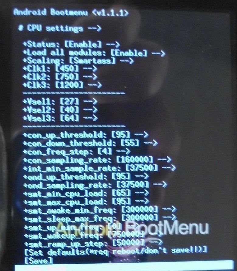

Hallo ->--- ,
auch wenn das jetzt total bescheuert klingt, aber manche Werte finde ich im Bootmenü nicht, bzw. bin mir nicht sicher, ob sie mit den Werten, die Du genannt hast übereinstimmen.
Welcher Wert steht genau für was ? Wo oder mit welchem Programm kann ich die anderen Werte manuell einstellen ?
CPU Tuner meldet immer Fehler (Fehlerhaftes Profil), kann ich also nicht verwenden.
LG
T.A.
Wie ich schon angemerkt habe, lassen sich manche Werte nicht über das Bootmenü einstellen. Dazu musst du über Konsole manuell die Werte ins System bringen. Dazu findest du Infos hier https://www.android-hilfe.de/forum/...rs-schedulers.180437-page-5.html#post-2774848 und hier https://www.android-hilfe.de/forum/...3/governor-einbinden.202536.html#post-2695708
Der jeweilige Pfad ist natürlich für jeden Governor anders. Für den standard Smartass liegen die Werte in /sys/devices/system/cpu/cpu0/cpufreq/. Ähnlich sollte es bei allen Vorinstallierten Governors aussehen. Einfach mit einem FileExplorer überprüfen. Beim SmartassV2 ist es ein anderer Ordner /sys/devices/system/cpu/cpufreq/smartass/ und beim BoostedAssV2 lautet der Pfad logischerweise /sys/devices/system/cpu/cpufreq/boostedASS/. Die Ordner und damit die Variablen der selbst eingebrachten Governors existieren übrigens nur wenn du sie per App als aktiv gesetzt hast.
Welcher Wert bei welchem Governor was macht ist im jeweiligen Source beschrieben. Als Bsp:

Meine Frage ging eher in die Richtung, was sich bei meinem Screenshot unter den Abkürzungen :
Con_up_threshold,
con_sampling rate,
init_min sample rate
ond samling rate
usw.
verbirgt bzw. was man beim smartass sinnvoller Weise da für Werte nimmt.
ond = on demand ?
init = intial ?
smt ?
con ?
Beim Nachlesen sollen die anderen Govs zwar noch besser sein, aber letzendlich greift man ja doch ziemlich tief ins System ein und wenn ich ehrlich bin, möchte ich einfach nur, dass es funktioniert und nicht jede 2h nachgeladen werden muss :).
Wenn ich bei smartassV2 nicht wesentlich länge Laufzeiten hab, dann spare ich mir den Aufwand.
Von BoostedAss lass ich erst Mal die Finger.
Was passiert eigentlich, wenn ich dort falsche Werte angebe ?
Ich kann doch immer ins Bootmenü booten und dann einen anderen Gov nehmen, oder ? Also die Gefahr, das System zu zerschiessen, besteht wohl nicht, oder sehe ich das falsch ?
Grüße
TA
Con ist conservative, smt ist smartass, int ist interactive, ond ist ondemand.
Dadurch, dass die zusätzlichen governors manuell eingestellt werden sind sie nach einem reboot wieder weg. Das schlimmste das dir passieren kann ist eine 100% systemauslastung wegen eines falschen wertes. Manchmal hilft es da kurz den governor zu wechseln. Manchmal muss man einfach rebooten.
