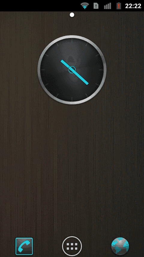

Habe ein Original Motorola Milestone 2 Akku anscheinend gekauft.
Mein Akku wird immernoch ned erkannt :D

Hat jemand eine Idee wie ich mein Akku Problem beheben kann :(
Ich habe mir letztens einen originalen Akku für mein Milestone 1 gekauft, der funktioniert damit wunderbar. Teste morgen mal, ob der auch in meinem Milestone 2 läuft.
Gesendet von meinem MotoA953 mit der Android-Hilfe.de App
Sauber - Danke :)

Immernoch nicht
Mein Akku wird merkwürdigerweise nicht erkannt.
Habe im Ebay ein Akku gekauft - sollte original sein der Verkäufer meint es ist original, aber wieso erkennt mein Smartphone diese nicht?
Was merkwürdig war ist, dass das Polarcell Akku bei dem Motorola Milestone 1 von nem Kumpel läuft...
Mein altes Milestone 2 Akku lief aber ned auf seinem Milestone 1.
Sein Milestone 1 und das Polarcell Akku liefen zwar auf meinem Milestone 2, aber die Akkus wurden nicht aufgeladen und die Prozentanzeige wurde mir auch nicht angezeigt.
Was ich auch merkwürdig finde ist, ist dass mein Milestone 2 irgendwie meine Handynummer nicht erkennt bzw. Anzeigt im Status. Ich finde das irgendwie merkwürdig... :-/ (Siehe Bilder)

Das Problem kenne ich selbst. Das passiert bei zu vielem geflashe.. Ich bin bisher immer nur da raus gekommen, wenn ich das Teil einmal mit RSD-Lite auf Stock geflashed habe. Wenn du dann laden kannst, kannst du dich auch wieder Richtung CM9 (was übrigens ein ICS-Custom ROM ist) "flashen".
gruß
chris
