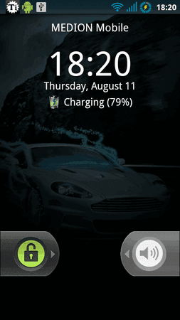

EDIT: Es funktioniert.

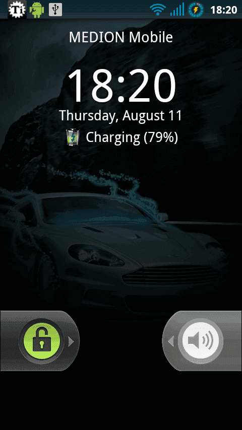

Der Lockscreen reagiert tatsächlich ordentlich. Ansonsten ist der Gesamteindruck gut.

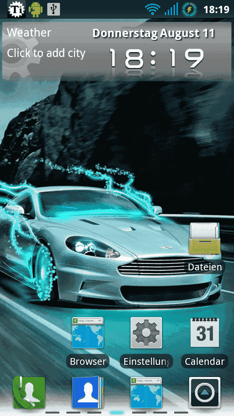

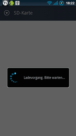

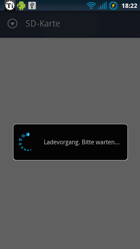

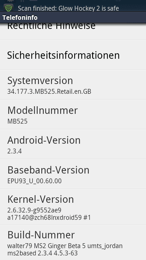

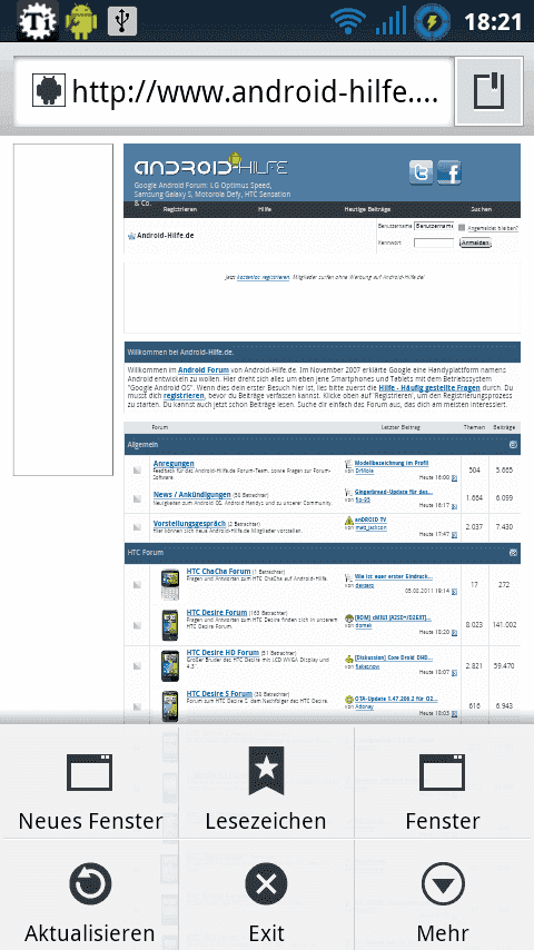

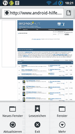

Hier ein paar Screens:

Screenshots sind im Startpost.
