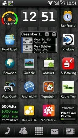

so, poste mal hier mein Theme;-)
es basiert auf dem HO!NO! theme mit flipout. habe die gauge battery(mit dem Zeiger) anzeige noch mit reingemacht und alle grünen elemente durch die originalen roten ausgetauscht. grün ist nicht so meine sache *grins*
die services.jar muss noch angepasst werden, wenn einige sachen keine weiße schift haben.

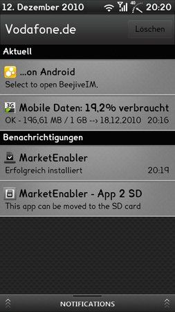

@Rennert: Hab mir dein Theme jetzt installiert und mag es sehr. Jetzt müsste noch die Uhr und die Sprachenanzeige weiss sein. Die Uhr in schwarz geht ja noch, aber die Sprachen- bzw Wörterbuch-Anzeige ist in grau und die sieht man fast gar nicht.
Ebenso den Providertext im Notifikationmenü.
