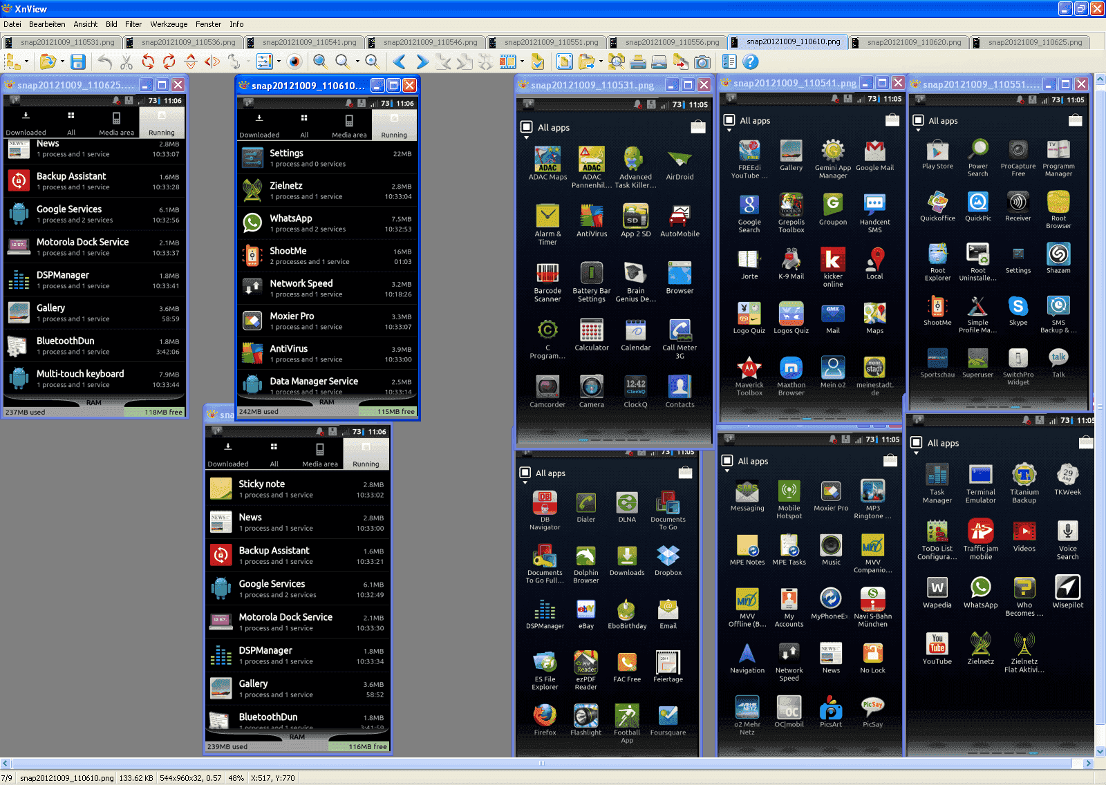

aso anbei mal meine apps die installiert sind und die gerade laufen

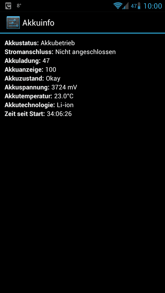

Wie sind denn die Werte Deines Akkus? Kannst du zB mit SpareParts checken.
Gesendet vom Motorola Droid3 mit Tapatalk.
Reaktionen: doublesnake

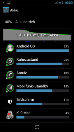

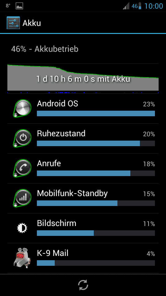

Hier mal aktuelle Screenshots. Ich geh mal davon aus, dass der Akku gesund ist.
Droid3, importiert 03/12, jetzt ca. 12 Monate alt
Original-Akku
CM9 Build 25/7/12
