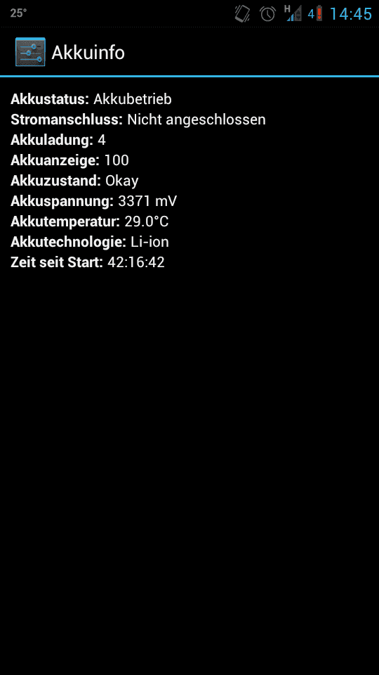

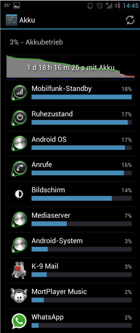

da ja einige verwundert waren, daß ich Laufzeiten von teilweise >60h erreiche, hier mal ein paar Screenshots:
Standard-Droid3 mit Originalakku, CyanogenMod9, Solana, Build vom 2.7.12
Allerdings "nur" >42h, dafür exzessive Nutzung (wegen Konfiguration/Installation) für meine Verhältnisse (2G permanent/teilweise HSDPA/Wlan ca. 1h/MP3 ca. 2h/Screentime ca. 8-10h). Sobald ich "normale" Nutzungsverhältnisse (also keine Konfig etc.) habe, poste ich mal Screenshots, wo ich tatsächlich >60h habe. Eher die Regel, als die Ausnahme.
Was habt Ihr so mit welcher Konfig. an Laufzeit?

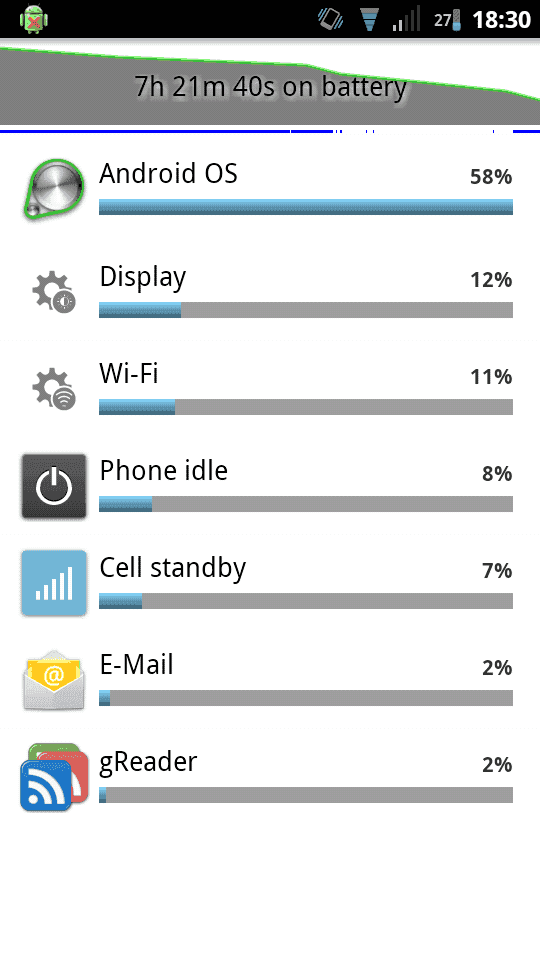

anbei mein Screenshot. Sieht leider immer gleich aus, egal ob ich CM9 oder Eclipse nutze. War auch schon beim Milestone 2 so bitter.
Nur verstehe ich nicht, wieso das Android OS so viel Energie zieht...
Man sehnt sich die Tage zurück, an denen man mit dem Desire Z gute zwei Tage geschafft hat...

Hmmmm?
Dein System zieht tatsächlich ziemlich. Kann es sein das Du bei Deinem Gingerbread Rom dieser DeepSleep–Bug hast? Da geht das Phone nie in den echten Standby, auch wenn Screen aus. Hatte das Problem mal bei meinem Milestone 1. Kannst ja mal Google fragen.

@1of16: Dass dein Android OS so viel zieht in so kurzer Zeit, ist wirklich nicht normal! Da passt was nicht... Hast du den CPU-Governor vielleicht umgestellt? Übertaktungen vorgenommen? Evtl. hast du das auch irgendwann mal vorgenommen und schleppst es jetzt von ROM zu ROM, wenn du mit Titanium alle Einstellungen sicherst und zurückspielst? Bei dem Akkuverbrauch müsste das Handy auch dauerhaft mind. lauwarm sein, auf jeden Fall eine fühlbare Hitze erzeugen.
Oder irgendeine Anwendung ist da nicht kompatibel. Hatte das Problem glaub unter CM9 mit den Benachrichtigungen einiger Programme, speziell glaube ich GoogleMail und SMS. Wenn ich lange Zeit eine ungelesene SMS oder Mail hatte und dementsprechend oben das Benachrichtigungssymbol wartete und die Lampe blinkte, hatte ich ein ähnliches Bild.
Ich wüsste nicht, dass ich mal Änderungen am CPU-Governor vorgenommen habe. Aber die Idee ist gut....nur jetzt mit Eclipse kann ich den ohnehin nicht so einfach ändern...glaube ich. Und ich habe die nicht übertaktete Version installiert. Wobei das Verhalten ja ohnehin unabhängig vom ROM ist.
Wenn das Handy nicht genutzt wird, wird es auch nicht warm, wenn ich unterwegs bin und Musik oder gar Internet-Radio höre wird es natürlich warm bis heiß....nach Beendigung der Aktion wirds aber auch wieder kühl....
...ja, was solches Verhalten bei Android verursacht ist ja leider immer noch eins der großen Rätsel, habe viele Akku-Apps zur Überwachung genutzt, aber keine konnte mir wirklich weiterhelfen.

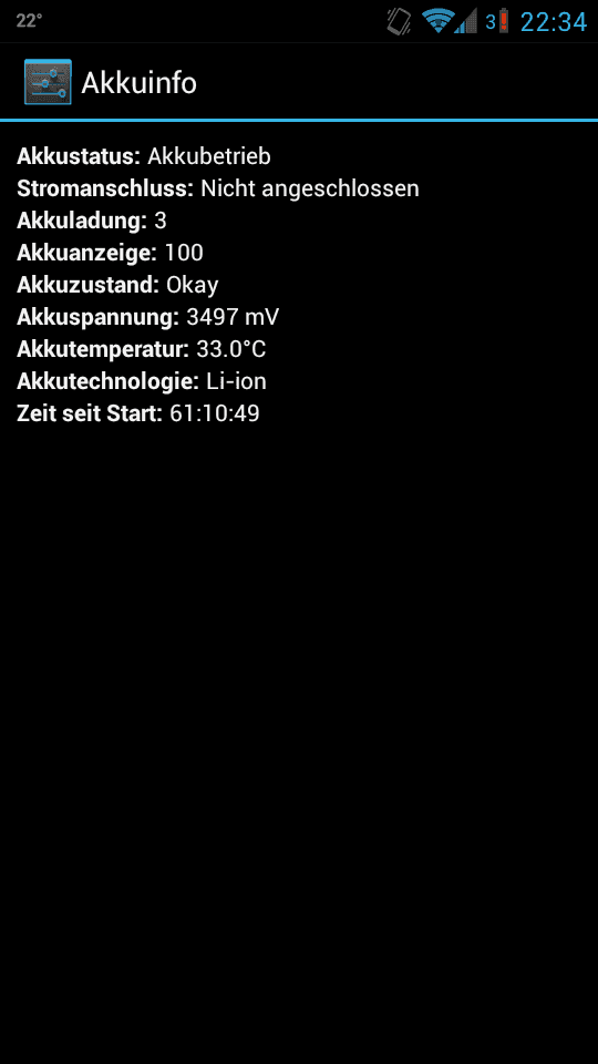

!!! >61h !!!
Anbei meine Screenshots. Laufzeit bei Normalnutzung:
-WLan ca. 1h
-2G permanent, teilweise UMTS
-kein Bluetooth/GPS genutzt (und noch 3% übrig... ).
Das ist für mich auch der Hauptgrund, warum ich das Droid3 so geil finde, mit meinem Milestone 1 war teilweise nach nem halben Tag Schluss.

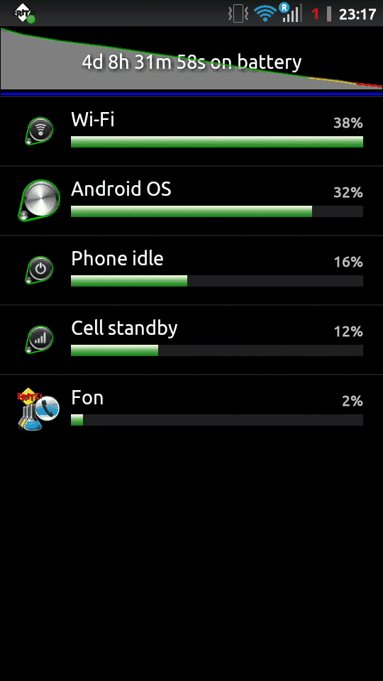

So, jetzt mal mein Screenshot bei meiner jetzigen Benutzung. Eingebucht mit meiner deutschen Congstar-SIM, ein paar Mal WhattsApp und ein paar Terminerinnerungen, ansonsten wenig Screentime. WLAN dauerhaft an und verbunden, Fritz!Fon-App dauerhaft am Laufen und als VoIP-Client mit der Fritzbox verbunden.
Ergebnis sind über 100 Stunden!

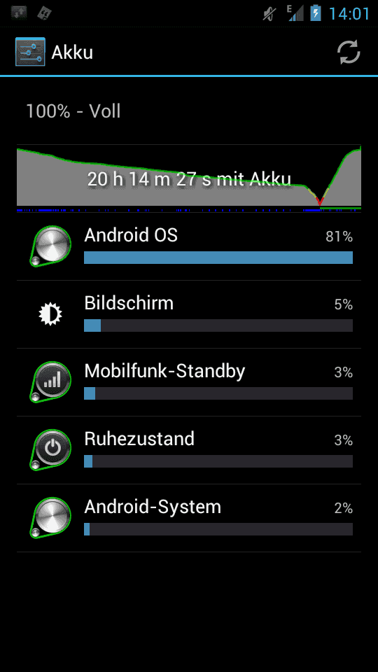

Also hier mal aktueller Screen. Die letzten 5h sind natürlich an der Steckdose :)
Ich hab immer noch die CM9 Rom drauf ohne was am System gedreht zu haben also nix übertaktet
hmmm, dein OS zieht ja mächtig. Und das bei nur 3% screentime. und verdammt wenig standby. Läuft bei Dir permanent ne App die den DeepSleep verhindert?

41% Bs
21% OS
8% Ruhezustand
Jip, Android OS sollte auf keinen Fall so viel ziehen. Da läuft was falsch. Kexec-CM9? Da kann es passieren, weil der Kernel noch nicht optimal läuft. Normales CM9? Dann ist irgendwo was schief gelaufen. Wenn du Glück hast, reicht einfach mal ein Neustart. Evtl. blockiert auch eine der Apps etwas, ich hatte mal Probleme mit der Messaging-App und dem Kalender von CM - immer wenn ich ungelesene SMS oder Benachrichtigungen hatte, zog mein Android OS auch so viel und der Akku war nach 4-7 Stunden leer, das Handy wurde dabei sogar dauerhaft warm. Sobald die SMS gelesen war oder die Benachrichtigung weggeklickt wurde, war alles wieder bestens. Der Bug sollte aber eigentlich schon ein paar Monate behoben sein - allerdings war er "damals" schon nicht gut reproduzierbar und hing mit bestimmten Konfigurationen und bestimmten Datenresten zusammen.
Was als letzte Instanz helfen könnte, ist ein kompletter Wipe von allen Datenresten. Dazu musst du in Safestrap folgendes ausführen:
