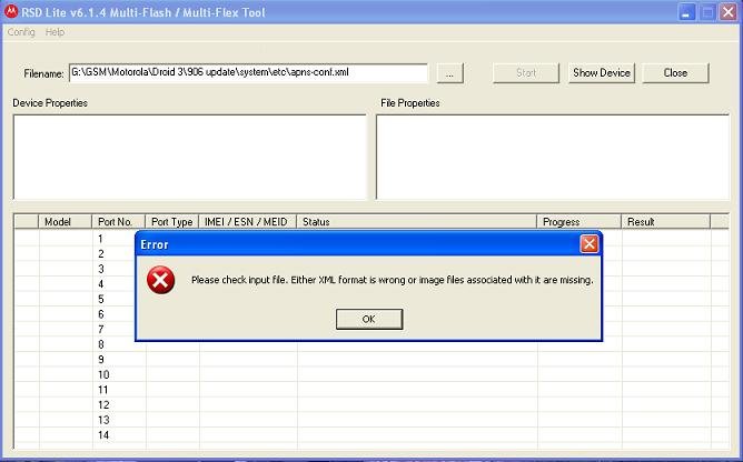

Nach dem Ich nun mein D3 komplett zerlegt habe und keinen mechanischen defekt feststellen konnte(lose Kabel,verschmutzte oder verschmorte Kontakte/Bauteile ect.)
wollte ich das 906er Update noch mal probieren diesmal aber mit RSD Lite.Dabei machte ich eine für mich merkwürdige Feststellung,egal wo ich das Update gedownloadet habe brachte RSD mir immer diese Fehlermeldung schon beim Dekomprimieren:
Die Checksumme stimmte jedesmal,oder kann man das Update nicht per RSD einspielen?
Nach dem Ich nun mein D3 komplett zerlegt habe und keinen mechanischen Defekt feststellen konnte (lose Kabel,verschmutzte oder verschmorte Kontakte/Bauteile ect.), wollte ich das 906er Update noch mal probieren - diesmal aber mit RSD Lite.Dabei machte ich eine für mich merkwürdige Feststellung,egal wo ich das Update gedownloadet habe, brachte RSD mir immer diese Fehlermeldung schon beim Dekomprimieren:
Das Update ist eine einfache "update.zip", die ausschließlich über die im Handy integrierte Stock-Recovery geflasht werden kann. Mit RSD-Lite geht das nicht.
