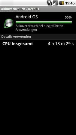

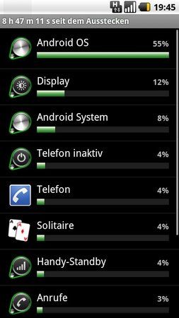

Das gleiche bei mir, konnte da auch zum ersten mal nen Screenshot machen :)
Seeeehr ärgerlich...
Und swype hat auch nen verbrauch, obwohl ich das nie benutze..
Seit gestern, also dem Update-Tag, nutze ich keinen Taskkiller mehr. Evtl sollt ich doch wieder? Auch wenn da ja einige hier gegen wettern.
//Edit: Bei mir lief es jetzt 8-9 Std, dann war es tot. Obwohl ich fast nix gemacht habe...
Wobei es bei mir das Android OS ist, nicht das System
