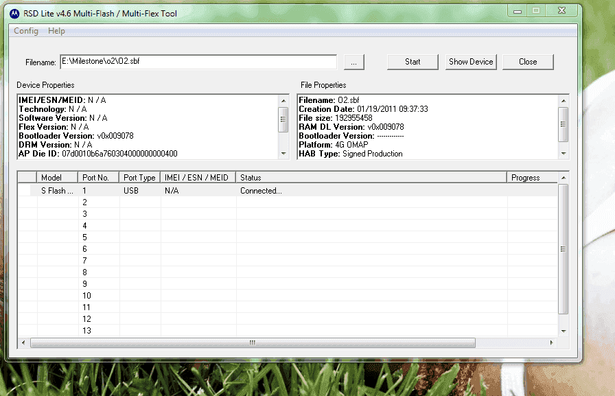

Guten Morgen heute nochmal mit neuen Mut ich habe mal ein Bild angehängt wie es bei mir in RSD Lite ausschaut. Auch wenn ich auf Start drücke passiert nichts.

das sieht eigentlich gut aus :o hast aber auch nur den bootloader gebootet oder? :) also phone aus, pad nach oben drücken und gedrückt halten, dabei einschalten.

Soweit wie auf dem Bild komme ich nicht. Das A853 ... kommt bei 1
bin grad auch mal im bootloader und hab rsd-lite gestartet, bei mir siehts so aus:

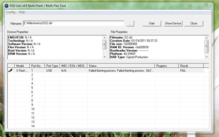

Ich hatte 4.6 sonnst ist alles aktuell aber mit 4.9 geht es auch nicht als Administrator zu starten und oder im Kompatibilitätsmodus XP SP3. Wenn ich auf Start klicke kommt folgendes.

Jetzt habe ich alles durch, alles neu installiert Treiber RSD sämtliche USB Buchsen getestet und das sbf file in etliche Verzeichnisse kopiert. Es will nicht klappen wahrscheinlich habe habe ich irgendwas übersehen.
