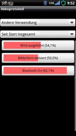

MoH schrieb:
Könnt ihr mal im Akkuprotokoll unter Ander Verwendung gucken, wie viel Wird ausgeführt verbraucht? bei mir ist das auf 100%, sprich er schaltet das Milestone nicht in den Deepsleep Mode.
Ins menü kommt ihr im Dialer mit der Tastenkombi *#*#4636#*#*
so schaut es bei mir aus
Neustart - (seit start insgesamt) - ist bei mir ca eine stunde her (neue framework-res)
Also bei mir sieht es gerade so aus:
Wird ausgeführt: 15,5%
Bildschirm aktiviert 12,1%
Telefon aktiviert 2,7%
oh sorry das sind die angaben für: seid dem letzten ausstecken ^^
heir die richitigen:
Wird ausgeführt: 27,5%
Bildschim aktiviert 20,1%
Wifi Running 19,5%
Das ist nicht normal und rattert deinen Akku schnell leer. Neustarten und nochmal schauen. Ansonsten hast du eine App drauf die den Deepsleep verhindert.

ach ich hab bei "wird ausgeführt" 100% und das von anfang an.. (erst 2.0.1) jetz 2.1(update1 fullo2)...
merkwürdig.werd der sachem mal nachgehen, mein akku hält btw, auch nur ca. 20h bei moderater nutzung.
ich glaub ich habe den überltäter: nimbuzz. die statistik bei "Verwendung im Teilwachzustand" zeigt nimbuzz ganz weit oben mit nahezu 100%. ein tap darauf zeigt: "Sperre im Teilwachzustand: Nimbuzz". Verhindert wahrscheinlich den "deep"sleep modus..
Andere Verwendung - Seit Start insgesamt:
Wird ausgeführt: 5,7%
Bildschirm aktiviert: 1,8%
Telefon aktiviert: 1,9%
Wifi On: 100%
Wifi Running: 20,2%
