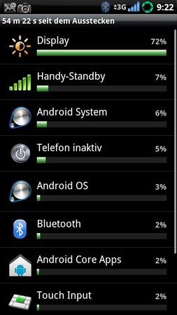

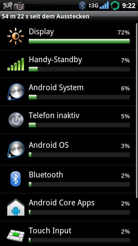

Beispiel:
Ich:
- Aufgestanden 6 Uhr, ca 10-15 Min bei Android hilfe nachgelesen was es neues gibt ueber nacht :)
- Kurz den market nach Nueigkeiten ueberprueft
- USB ran, paar neue -fufu- apps auf SD geschoben (also hat er zwar den counter unten (bild) resetted, aber eben nicht wirlklich geladen in den 5 minuten)
- neue MP3s drauf gepackt und ca 20-30 Min beim Rasieren Musik gehoert
- gefürhstueckt und dabei Android-Hilfe gelesen
- Ins Auto, BT an, und in die Arbeit
- Seitdem paar mails etc
warum - guckst du :) (wie gesagt, counter wurde durch USB resetted, aber nicht geladen) - 3 Stunden später nach 100% runter auf 80%
Display 72% ist mal ne Leistung. :D
