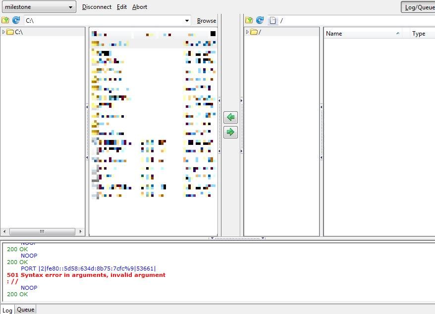

Ich benutze das Firefox-Plugin "FireFTP" und kriege die Meldung "501 Syntax error in arguments, invalid argument: //" bzw "501 Syntax error in arguments, invalid argument: /sdcard/sdcard", wenn ich sdcard als Startverzeichnis angebe.
Ne Verbindung ist wohl zustande gekommen, ich krieg aber noch keinen Dateitransfer hin... :(

Hab ich - irgendeine Verbindung wird auch aufgebaut. Nur Zugriffe werden mit ner Fehlermeldung quitiert...
