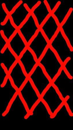

Da sich der Test "DIY..." nennt, habe ich schnell "Simple Draw" runtergeladen und den Test ohne Hilfsmittel (Lineal oä.), mit sehr leichtem Druck und ca. der Geschwindigkeit des Videos wiederholt.
Und jetzt kann spekuliert werden, warum ich ein so komplett unterschiedliches Ergebnis erzielt habe. Denn ich habe...
- keine Informationen über die äußeren Bedingungen
- keinen einheitlichen Testaufbau
- keine einheitliche Testsoftware
- keine Informationen über die Eigenschaften der Sensoren
Da ein kapazitiver Touchscreen physikalisch nicht viel genauer als 5x5mm ist, ist das hauptsächlich ein Vergleich der Software. Und hier hatte Apple ohne Zweifel schon immer eine sehr gute Lösung. Für mich reicht es, solange die Software des Milestones Links im Browser ohne Zoom sicher trifft und das tut sie. Und mein eigener Test zeigt mir, dass auch die Interpretations- und Interpolationssoftware gut arbeitet.

sieht doch richtig gut aus, werde das auch mal wiederholen. Nun klar das in diesem Bereich das Iphone vielleicht nen Tick besser ist aber das gleicht den rest nicht mehr aus.
Das mit der ca. 5mm Genauigkeit wusste ich noch gar nicht.
BTW Das Linienbild von dir sieht wirklich ganz gut aus. Wenn ich es bei mir ausprobiere sind die Linien viel welliger. Und Nein, es liegt nicht an Problemen mit oder ohne Alkohol :p.
Das ganze Ergebnis ist aber stark abhängig von der Zeichengeschwindigkeit, weil dann die Punkte mit geraden Linien verbunden werden und man kleinere Abweichungen von der Zeichenposition natürlich somit einfach begradigt.
Für mich hats trotzdem gereicht um bei meinem Milestone einen Eindruck der Genauigkeit bzw. der Güte des Algorithmus zu erhalten.

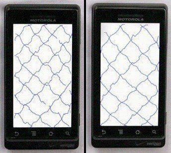

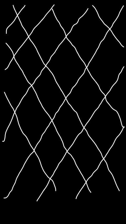

Ich habe gerade noch mal einen Test mit einem Lineal als Hilfe zur gerade Fingerführung gemacht. Diesmal noch langsamer und ohne das Lineal war ich nicht in der Lage bei der Geschwindigkeit ordentlich zu zeichnen. Eigentlich habe ich den Test sogar zweimal durchgeführt, das zweite Ergebnis habe ich aber durch meine Unfähigkeit gerade verloren. Da die Ergebnisse ziemlich gleich waren, ist das aber nicht ganz so schlimm.
Man erkennt schon ein wenig die Wellenbildung. Wie allerdings die Ergebnisse der Bilder der Analyse zustande gekommen sind, ist mir nicht klar. Zum vergleich mal was die MOTO labs Leute verbrochen haben und mein Versuch.

gokpog schrieb:
Der Videotest geht natürlich am "Versuchsaufbau" vorbei. Das das Milestone eine gerade Linie zwischen 4-5 Messpunkten ziehen kann, davon gehe ich aus.
Also meine Ergebnisse sehen fast so aus wie die von MotoLabs. Wenn ich beim Zeichnen von oben über meinen Finger drüber schaue, sehe ich deutlich, wie die Linie an verschiedenen Positionen aus meinem Finger 'rauskommt'. Mal genau aus der Mitte aber dann auch wieder mal am Rand. So kommen halt die Wellenlinien zustande.
Hab keine Ahnung, ob das evtl. wg. Gewichtsverlagerung kommt oder ob der Algorithmus der ja irgendwie den mittlersten Punkt meiner Fingerauflagefläche feststellen muss, nicht so gut funktioniert.
Evtl. hängt das auch mit der Beschaffenheit/Feuchtigkeit der Haut zusammen.
