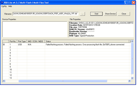

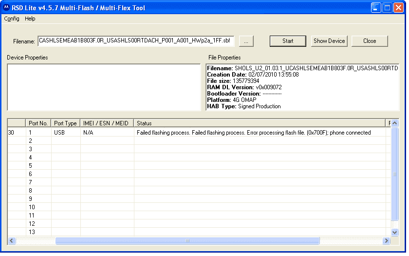

So, ich war nun doch etwas ungeduldig und habe meine Eltern besucht. Mein Vater hat ein Notebook mit XP.
Aber leider lässt sich das Milestone auch mit "RSD Lite" nicht wieder zum Leben erwecken. Verdammt! :( Warum ausgerechnet bei mir? :confused:
Ich habe es mit beden Image-Dateien, alsor 2er- und der 2.0.1er-Version, getestet, aber schon nach einer Sekunde erscheint die Fehlermeldung "Error processing flash file" (siehe Screenshot).
Hat jemand noch eine letzte Idee?
Du hast auch den richtigen Treiber vorher installiert?
Ich denke ja. Ich habe zumindest eine msi-Datei installiert, nach dem Anstecken des Telefons erschien das Motorla-Logo in der Taskleiste und im Update-Tool wurde es ja auch erkannt (siehe Screenshot).
Wenn du die roichtigen Treiber hast, erscheint unter Device/Info auch was.
Ebenso die IMEI, etc.
Ich empfehle 4.2.0.
Evtl. Vorher im Gerätemanager von Hand die anderen Treiber deinstallieren. Hatte da/auch etwas Probleme.
Sobald im RSD imei etc erscheinen klappt auch das flashen.
Community kann mich verbessen, falls ich mich irren sollte...
