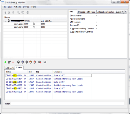

Um im Log selbst nachzusehen ob irgendwas faul ist:
Hole dir bitte Mal "aLogCat" und schau mal in den Log hinein. Ein Filter nach "CarrierCondition" müsste den Log meiner Anwendung ausgeben. Sollte der Provider von meinem Plugin aus irgend einem Grund abgelehnt werden, dann stünde das dort. In dem Log sieht man auch, wann er prüft, welchen Betreiber er findet und ob eine Übereinstimmung gefunden wird.
Wenn du einen Laptop hast, ist es noch besser: Einfach den aktuellen SDK Starter Kit holen, USB-Treiber installieren und Handy anstecken. In den Ornder vom SDK wechseln, den Ordner "Tools" öffnen und "ddms.bat" ausführen. Da sieht man den Log sehr schön und Live. Auch ein Filter nach "CarrierCondition" lässt sich einstellen.
Soltest du nicht zufrieden mit der App sein, kann ich dir natürlich den Kaufpreis zurückerstatten.
Grüße,
Chris
Hier noch kurz ein Screenshot vom DDMS von meinem Milestone. Wie man im Log sieht, gehts bei mir...
Es wird bei mir übrigens alle 10 Minuten geprüft (gelb markiert), da ich zZt. keinen Betreiberwechsel hatte (bin in Arbeit). Der 10 Minütige Check kommt von Locale her, nicht von meiner App.
