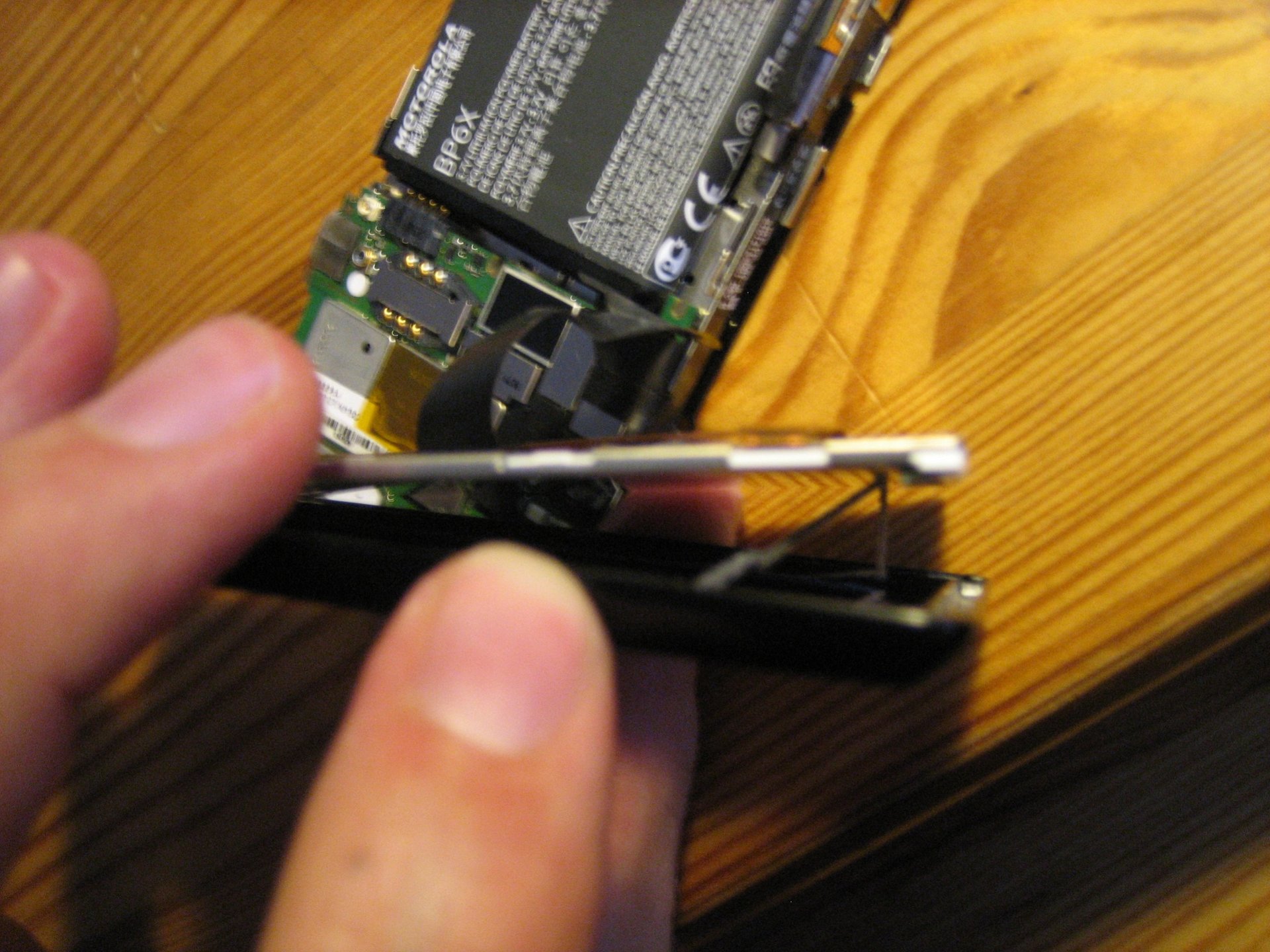

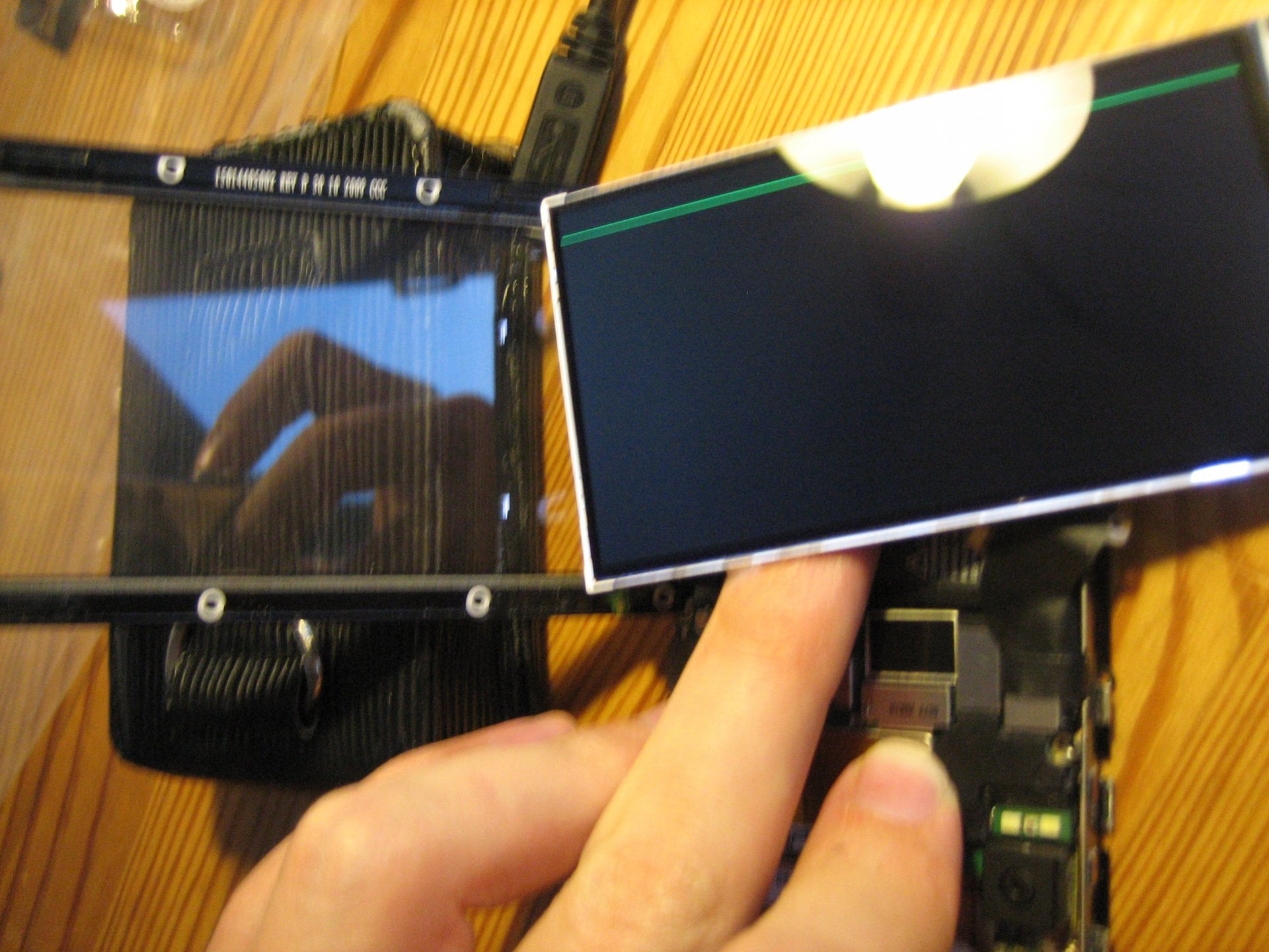

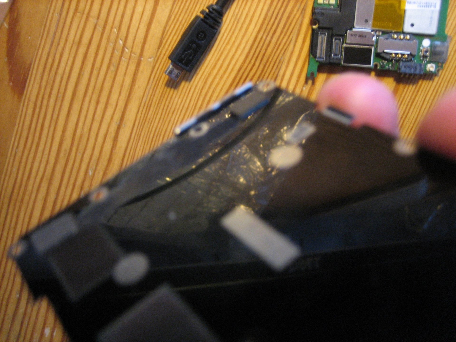

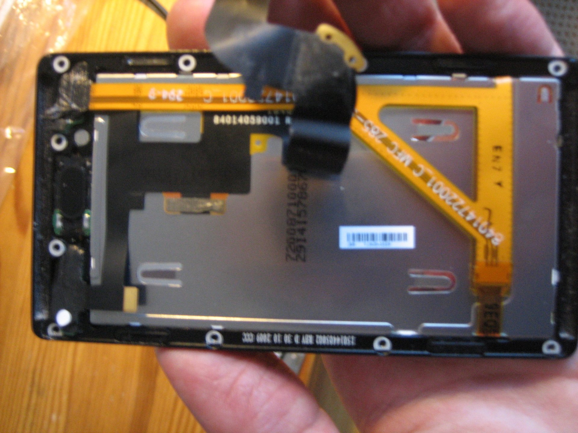

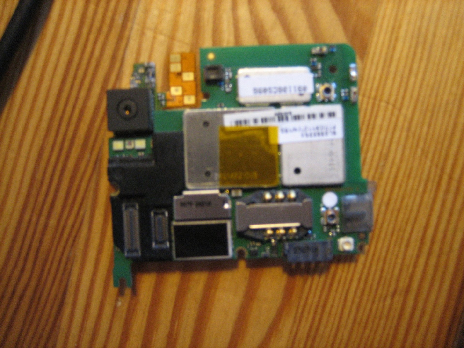

Hier noch ein paar Bilder für die Gaffer unter euch ;)
Inzwischen weiß ich auch mehr über mein Milestone,
1.es ist ein Plastikbomber im Quadrat:) Außer Bildschirmumrandung und Akkudeckel ist alles Plastik (was jetzt nicht schlecht sein muss, aber keine Ahnung woher das milestone sein Ruf her hat als Massivstahl zu gelten, ähnlich der Volvogerüchte oder?:)
2. Das Display ist schon arg dünn. Bei Amoleds holt man höchstens noch nen halben Millimeter raus. Mein MdaPro Display war noch ganze 4mm dick. dieses hier höchstens 2.
Warum das Display nur noch diesen grünen Streifen zeigt konnte ich nicht herausfinden. Wenn man blöd drauf rumdrückt zeigt es auch mal andere Farben an in alle Richtungen, aber nichts was Sinn macht.
