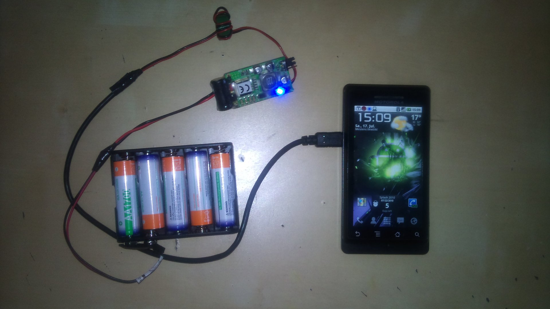

So da es nächste Woche auch auf ein Festival geht (Splash) und ich meinen Stein nicht missen möchte habe ich mir ungefähr das selbe gebaut wie FieserKiller.
Nochmal vielen dank für deinen Beitrag^^
Nur habe ich nicht einen Akku genommen sondern 10 Stk. normale AA Akkus mit 1700mAh
da ich davon noch ungefähr 50 daheim liegen habe (hab sie mir mal in meiner Firma ausgeliehen) :)
Funktioniert alles wunderbar und war wirklich keine große Sache sich das Ding zu basteln.
Gekostet hat mich der Spaß ca. 17€
Ob das Teil jetzt langsamer lädt wie an der Steckdose kann ich nicht sagen..hab es noch nicht ausprobiert aber was ich sagen kann ist wenn ich das Teil zum laden an die Akkus hänge sagt mir JuicePlotter das der stein in 1:11 Std aufgeladen ist.
Hänge ich das teil an den Rechner sagt er mir 3:23 also scheint es doch schon einen unterschied zu machen.
Hier noch ein Bildchen^^
Und nochmal danke an Fieserkiller :)

So hab es getestet und bei mir lädt es so schnell wie an der steckdose :)
