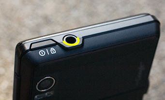

Was mich endgültig überzeugt hat, dass es eingeschickt gehört, waren ein paar Beiträge in amerikanischen Foren. Anscheinend hatten die auch mit den ersten Chargen des Droid öfter dieses Problem. Einer hats dann gefixt, indem er ein Stück Briefumschlag oder Strohhalm (ca. 1mm*8mm) in die Ritze um den Klinkenstecker gesteckt hat. Habs auch mal probiert, danach war das Problem, zumindest soweit ich das sagen konnte, weg. Sollen sich deren Techniker damit rumschlagen.

Geil, der Tip mit dem Stückchen Papier funktioniert super. Jetzt nervt eigentlich nur noch die "super" Sprachqualität.

Der Strohhalm-Fix scheint daher zu kommen, dass bei manchen (allen?) Droids/Milestones der Klinkenstecker nicht richtig oder gar nicht an der Platine befestigt ist. Stand jedenfalls bei dem Beitrag mit der Idee, ob es stimmt sei mal dahingestellt. Das geht auf jeden Fall mit Einwirkung von außen nicht weg, da muss schon wer das Ding aufschrauben und festlöten o.ä.

Und es ist wieder da. Die Reparatur war echt für'n Arsch. Habs jetzt auch mit dem Strohhalm gefixt. Dummerweise haben die beim Reparieren das Teil verzogen und jetzt schleift mein Akkudeckel auf dem Boden. Muss wieder reklamieren. Soviel dazu -_-
