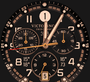

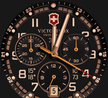

Ich habe mir jetzt auch mal in mein Watchface einen Benachrichtigungszähler eingebaut. Dieser erscheint nur wenn Nachrichten vorhanden sind, dazu habe ich unter der Eigenschaft Opacity den Eintrag "({m1text} == 0) and 0 or 100" hinterlegt. Heißt soviel wie wenn 0 Nachrichten dann voll transparent, ansonsten 100% Deckungskraft. Das erscheint dann auch, wenn die erste Whatsapp Nachricht ankommt und diese ansonsten nicht eingeblendet wird...
Sieht dann in etwa wie folgt aus:

Sehr cool! Einen Zähler hatte ich auch eingebaut aber die Funktion mit dem 100% Transparenz kannte ich noch nicht. Danke dafür !
