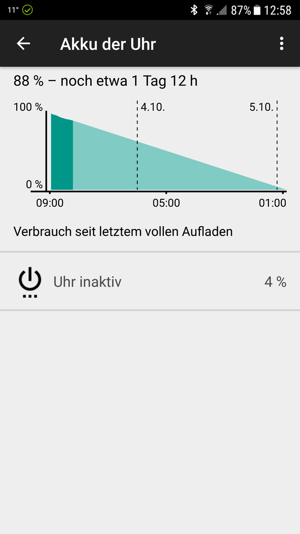

Mit dem neuen Akku komme ich jetzt gut über den Tag. Der Akkutausch hat seine Wirkung erzielt. Laufzeit ist deutlich besser, als beim Neukauf/Erwerb der Moto360.

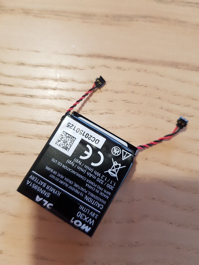

10 Euro für den Ersatzakku und ca 1 bis 2 Stunden später:
Uhr funktioniert wieder. Leichte blaue Flecken auf dem Display sind geblieben, damit kann ich leben.
Der Motorola-Akku WX 30 hatte sich auf 8 mm aufgebläht. Und das Gehäuse ist insgesamt nur 1cm hoch :-(
auseinander und zusammenbauen ist gar nicht so schwer.
der Bodendeckel ist wirklich nur verklebt (hat bei mir sogar ohne Heißluft funktioniert) der Akku war wohl schon immer heiß genug :-(
die vier Plastestückchen aus den Löchern in Richtung Armband rausschieben nicht vergessen
Die Fixit Anleitung hilft ein wenig, um zu wissen was man tut - nur sah meine Moto innen etwas anders aus, Die Flachbandkabel waren an anderen Stellen gesteckt.

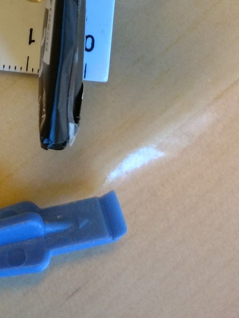

Zum zerlegen: Der Boden muss doch gar nicht ab! Es gibt ein Video bei YT wo das gut gezeigt wird, alles bleibt heil wenn man vorsichtig zur Sache geht.
Hast du mal einen Link zu dem Video?
Reaktionen: Greystoke
Danke. Das sieht ja einigermaßen machbar aus.
Ist es auch. Steht und fällt halt mit dem Plastikstreifen. Ich habe eine Blisterpackung zerschnitten und habe 2-3 Streifen zerwürgt aber immer noch besser als den Boden kaputt zu machen.
Ist halt ein Geduldsding, nix für unruhige Zeitgenossen.
Ich hab heute meinen Ersatzakku bekommen und mich gleich mal ans Werk gemacht. Mit der Youtube-Anleitung klappt das tatsächlich ganz gut - wenn man kein Grobmotoriker ist, sollte man das locker in einer halben Stunde schaffen.
Ich habe mit die Plastikstreifen aus dem Deckel eines 500g-Joghurtbechers geschnitten :)
Um sich den Job etwas einfacher zu machen, kann man mit einem handelsüblichen Caseopener den Boden ein ganz klein wenig verschieben (Der Kleber ist etwas elastisch), dadurch entsteht ein kleiner Spalt am Rand, wodurch man wesentlich weniger Probleme hat, die Plastikstreifen in den Zwischenraum zwischen Gehäuse und Innereien zu stecken.
