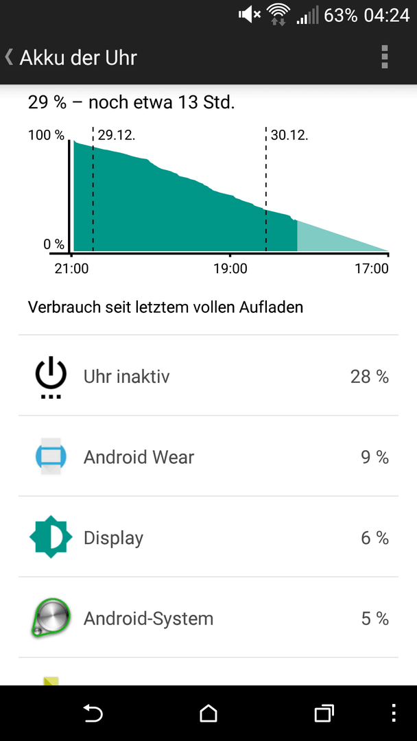

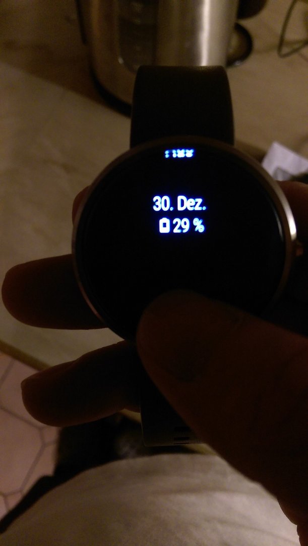

Ich hatte heute ein seltsames Problem mit meiner Moto360. Bei 29% Akku der Moto hat sie sich einfach ausgeschlafen ohne Vorwarnung. Beim langen drücke des Kopfes passiert nichts.

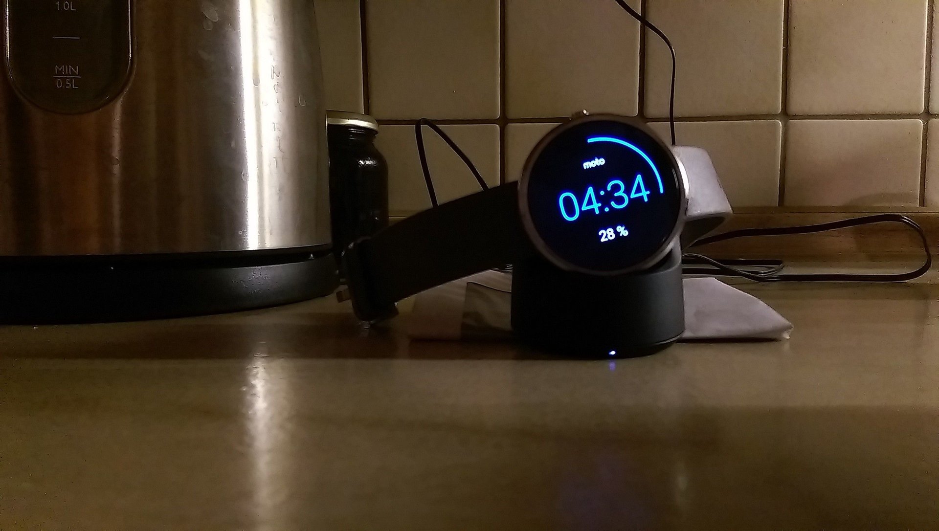

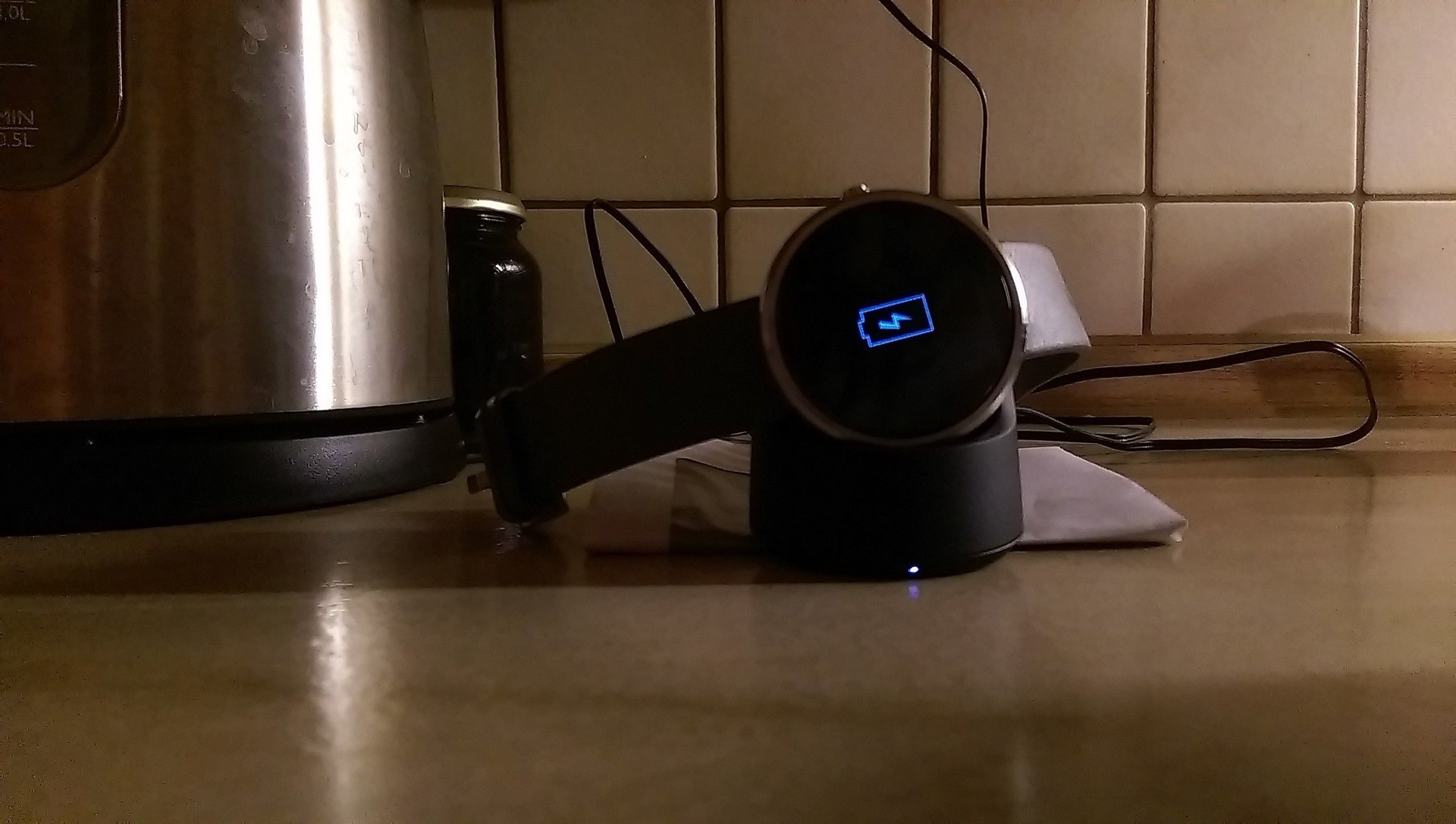

Musste die Moto360 erst in die Ladestation legen dabei blinkt ca 25 mal das Akku Symbol bis die Moto wieder mit dem Motorola Logo startet.
Nach dem Start habe ich wieder auf den Akku geguckt 28% na ca 4 min wieder Moto blieb schwarz. Musste wieder ins Ladegerät.
Jetzt ist die Moto wieder auf 100% Akku läuft wieder alles rund.
Hatte schon mal jemand dieses Problem, schon mal was gehört oder gelesen?
Weiß jetzt nicht ob die Moto nen Schaden hat. Habe noch 7 Tage zum zurückgeben.
Bin um jede Tipps dankbar
