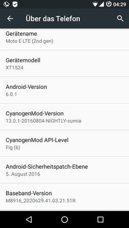

Nightly@2016-08-04 - Sicherheitspatches August 2016
Die Mädels werden immer besser:
Datum der ROM ist 04. August 2016 und das Patch-Level ist auf den 05. August datiert ... *LOL*
Die Versions-Nr. wurde jetzt von CM 13.0 auf CM 13.0.1 angehoben.
(Siehe Screenshot)
