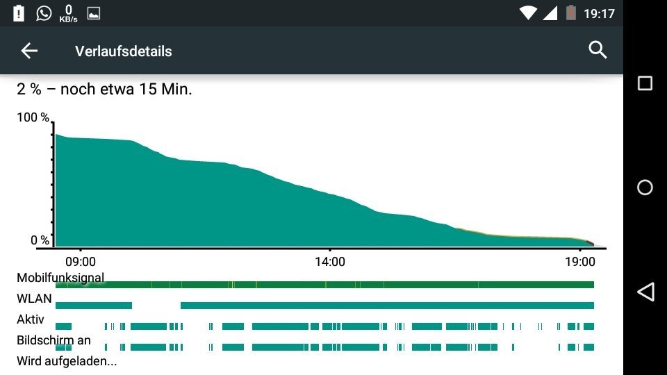

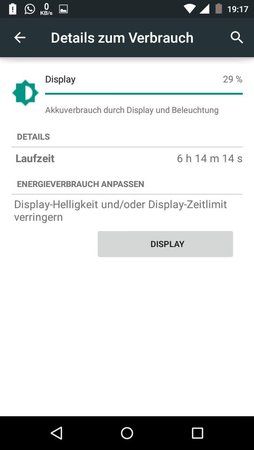

Weil es (noch) keinen seperaten Akku-Thread gibt, wie ist die Akkulaufzeit zu beurteilen - besonders unter starker Last und im Vergleich zum Moto G (2nd Generation)?
Also ich hab es heute bekommen und für den ersten halben bis dreiviertelten Tag bin ich schon zufrieden. Ich werde das morgen nochmal genauer im Auge behalten. Aber eins vorne weg, das moto g 2.gen schlägt es auf jeden Fall.
Meine Akku Eindrücke, 2 Stunden gezockt von den 6h 14m dot.

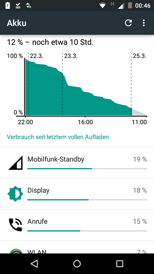

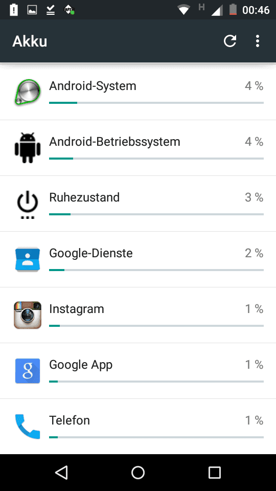

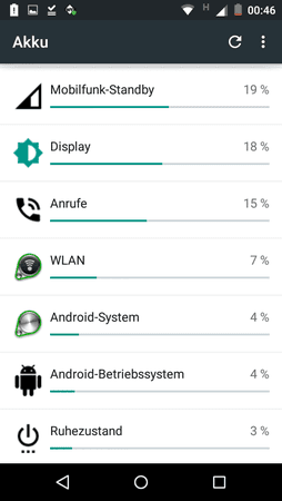

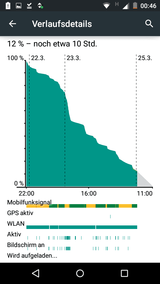

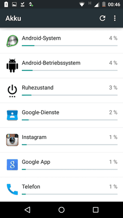

Guten Tag @ALL,
anbei, ein paar Screenshots zu meinem Stromverbrauch. Ich bin absolut von der Leistung des Akkus begeistert :scared: 2,5 Tage durchgehalten, mit einer Screen On Zeit von ca. 7h. Es war die zweite Akkuladung.
Ich hoffe, dass es einige Zeit so bleibt. Mal sehen, wie lange der Akku hält, wenn die Navigation an ist. Ich werde berichten.
Beste Grüße
Kommt drauf an was man so unternimmt mit dem Handy..dann hält sich die Begeisterung für den Akku in Grenzen :winki:
Ich fahre gern lange Rad,dazu das Navi an und Musik mit Bluetooth Kopfhörer dann lutscht der Akku aber doch schnell leer,ist aber auch normal.
Ein gute Möglichkeit Akku zu sparen ist wenigstens Nachts mit Tools das Wifi automatisch abzuschalten.
