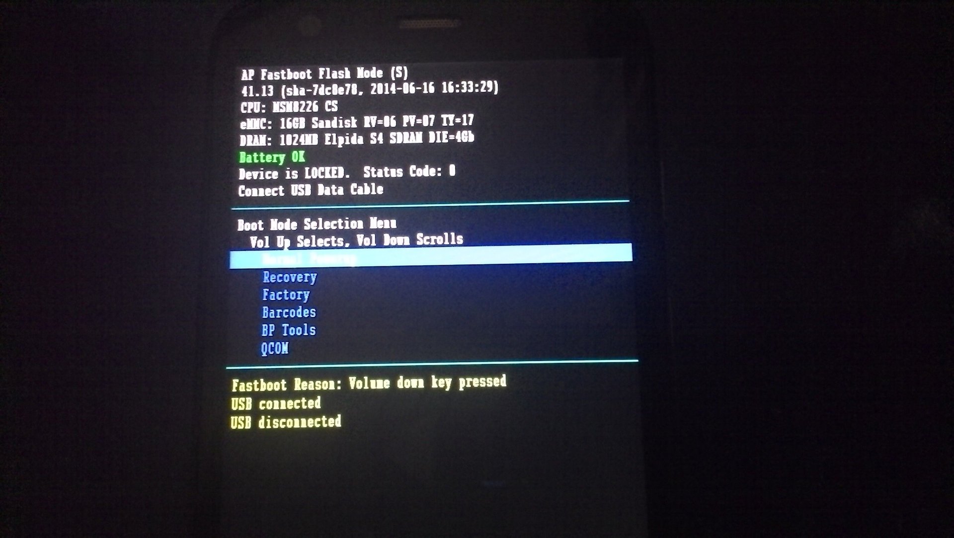

Hallo!
Mein Moto-G startet nicht mehr. Es läuft nur bis zum Logo von Motorola.
Wenn ich in den AP Fastboot Flash Mode gehe dann erscheint dieses Bild...
Kann mir jemand helfen um das Handy wieder zu reparieren...

Kommst Du in das Recovery?
Ich kann mit dem Cursor runter aber ich hab noch nicht zu bestätigen getraut.
Das Recovery ist nichts böses... :-D
Das kannst Du benutzen, um zum Beispiel das System zurück zu setzen. Dann könnte es wieder starten.
Dazu musst Du "Wipe Data/Factory Reset" im Recovery ausführen. Nachteil ist allerdings, dass dann deine gesamten Daten auf dem Handy gelöscht sind. Also Fotos, Musik, installierte Apps usw.
Vielen Dank für Euere Hilfe.
Ich komm zwar in den Recovery-Mode, aber wenn ich dann bestätige wird der Bildschirm schwarz.
Was mir aufgefallen ist, dass das Gerät ziemlich schnell den Akku lädt.
Oder simmt das mit der Anzeige nicht ?
