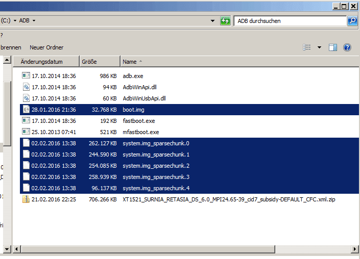

  • ADB.zip downloaden und auspacken (im aktuellen Verzeichnis befindet sich danach ein Verzeichnis "ADB")
  • Die Datei XT1521_SURNIA_RETASIA_DS_6.0_MPI24.65-39_cid7_subsidy-DEFAULT_CFC.xml.zip in das "ADB"-Verzeichnis kopieren, in dem auch die Dateien fastboot.exe und adb.exe (ADB-Tools) liegen
  • Dann im Windows-Explorer die Zip-Datei öffnen und die folgenden Dateien dorthin auspacken, wo auch die fastboot.exe liegt:
boot.img
system.img_sparsechunk.0
system.img_sparsechunk.1
system.img_sparsechunk.2
system.img_sparsechunk.3
system.img_sparsechunk.4
Das Ergebnis sollte so aussehen:

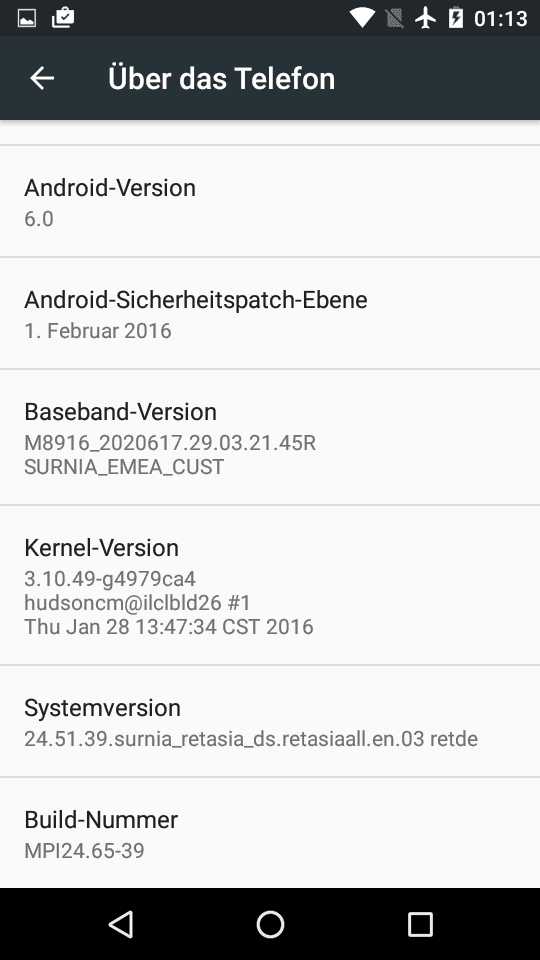

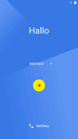

Das Phone wird jetzt in die neue Bootanimation starten und dort bis zu 15 Minuten bleiben, bevor es weiter geht (also Geduld). - Falls es noch länger dauert
  • USB-Daten-Kabel abziehen
  • [ Power ] solange gedrückt halten, bis das Phone aus ist
  • Mit [ Power ] erneut starten

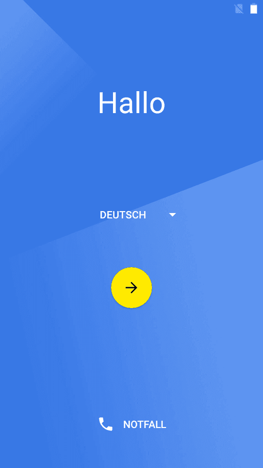

  • Das Phone sollte jetzt über die Bootanimation kommen, Anwendungen optimieren und in den Android Welcome-Screen starten

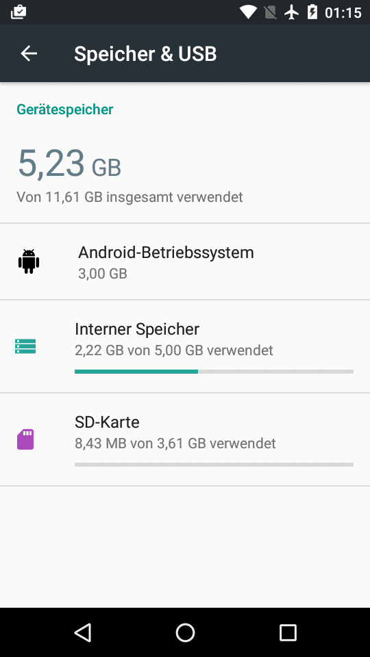

Habt ihr die SD Karte als internen Speicher formatiert? Als ich das die ersten 5 Minuten so eingestellt hatte, war es gefühlt wirklich extrem langsam. (Trotz Class 10 Karte. Es kam sogar die Meldung vom System das die Speicherkarte zu langsam zu sein scheint) Den ersten Post von mir oben habe ich aber schon verfasst, nachdem ich die SD Karte wieder "normal" formatiert hatte.
Und ich habe danach das Gerät nochmal mit dem meiner Freundin verglichen was die Startzeit verschiedener Standardapps betrifft. Da war meins mit Marshmallow meist minimal schneller. Wobei meins auch bisher komplett Clean ist ohne irgendwelche Apps/Bilder/o.ä.
Mein Gefühl hat mich also scheinbar getäuscht, da ich das Moto E längere Zeit nicht mehr benutzt hatte und nur noch das Iphone 6 Plus bzw Nexus 6P gewöhnt war. Kann demnach also das Marschmallow update auch empfehlen :)
Danke für die Links, war mir allerdings so auch schon bewusst. Habe das Moto e als neues Gerät eingerichtet gehabt. Somit wurde im Hintergrund nichts synchronisiert. Wie gesagt war das nur mein persönliches empfinden, da ich aktuell nur deutlich performantere Geräte verwende und das Moto E, egal mit welcher Rom, im vergleich natürlich langsamer ist. In Relation zu dem portierten 5.1original Rom welches auch hier im Forum zu finden ist, ist das Gerät aber ein kleines bisschen schneller. (wenn man nicht berücksichtigt, das auf dem Moto e mit 5.1 noch andere Apps installiert waren, was sich ja auch auf die Performance auswirkt)
